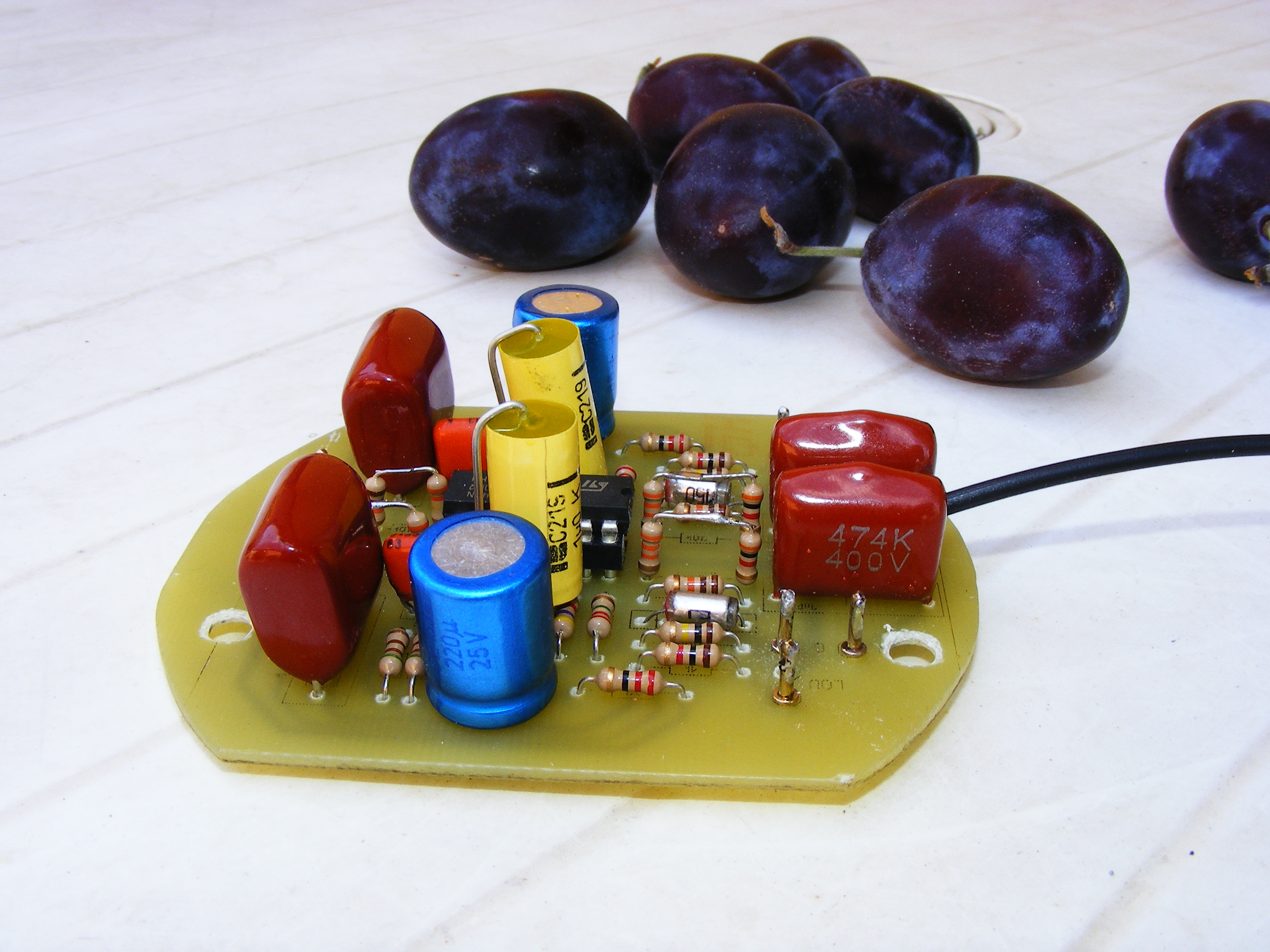

Megcsináltam Én is a KD-mester féle TL074-es korrektort és azt kell mondanom, hogy tettszik a hangja!
![]() Szándékosan szénréteg ellenállást használtam, mert készül majd egy fémréteges verzió is.

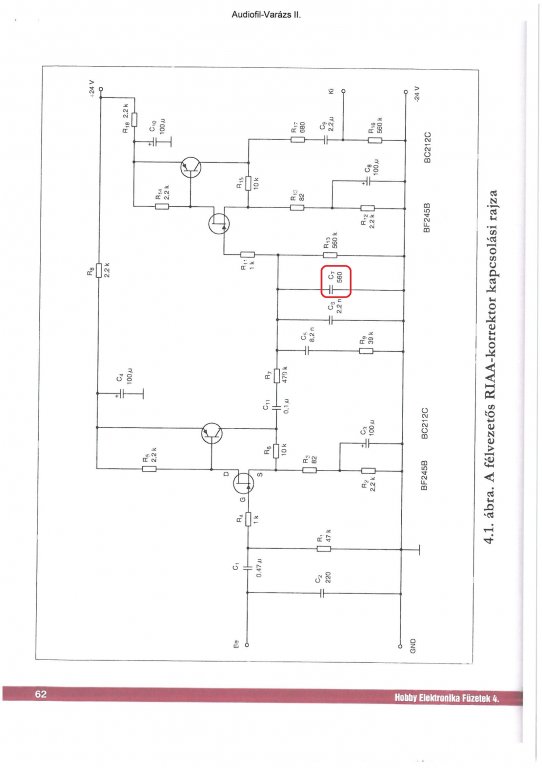

A hozzáértő kollégák segítségét szeretném kérni. A Csatolt kapcsolás az Audiofil-Varázs II. számában jelent meg. Pirossal megjelöltem a C7 kondit, mert az értéke csak simán 560. Akkor ez ugye 560 mikro? Bocs a buta kérdés miatt! ![]() És köszönöm a választ! Bye
Igen, 560 pF. (Ha egy kondi mellett nincs mértékegység, az mindig pF, de pl., ha ellenállás mellett nincs mértékegység, akkor az ohm. - Sok logika nincs benne, de így van...... )
Nagyon köszönöm mindkét választ... én azt hittem, ha nincs mellette érték, akkor mikro.

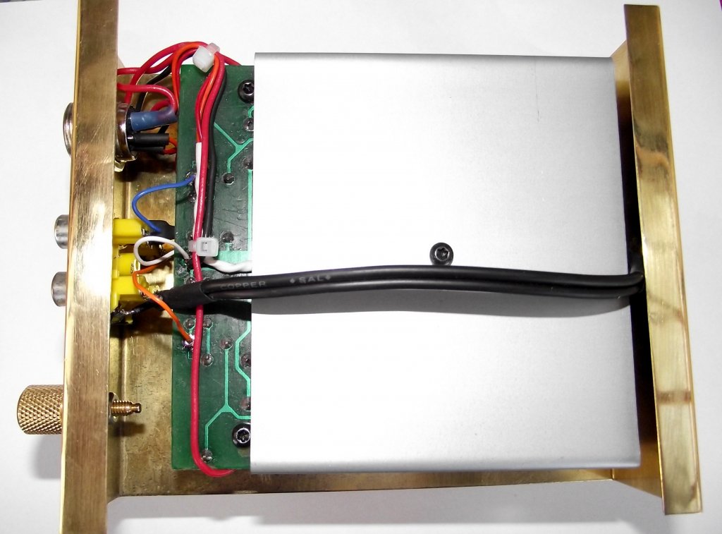

Elkészült a tápja, elektromos kerékpár töltő dobozába szorítottam be. Műterheléssel mérve jó, zajra és terhelhetőségre is.
Doboza is készül, lemez megmunkálása nem az én érdemem, szakember csinálta. Felirat most készült (időjárás kedvezett)
A hétszázát! De gondolom a tervezése saját.
Igen kapcsolás, nyákterv és a doboz is.
Közben belekerült a lényeg , még a fa oldallapokat kell elkészíteni. |
