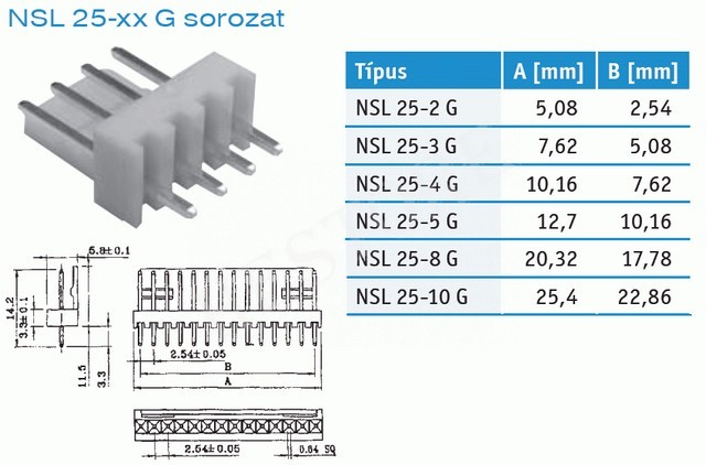

(#) karesz01 hozzászólása Nov 26, 2011 /
A labortápomnál (1.4.2) a csatlakozást szeretném megoldani a potmétereknek illetve a trafó helyének ki milyen csatlakozást szokott használni (a forrasztáson kívül)A mellékelt képen lévőket használjátok-e passzol ennek a furatja?
