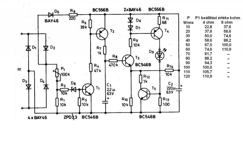

Kicsit még tanulmányozom a kapcsolást, nincs szimulátor programom. Annyit látok belőle, hogy a jelzés két állapotú, és a T5 segítségével elnyújtott, valamint a jelzés egy feszültség szint eléréséhez köthető. Az alkatrészekkel nem spórolt a tervezője
Még nem találkoztam ezzel a kapcsolással. Úgy vélem a tervező a hangsugárzóra jutó RMS teljesítmény indikálását tűzte célul - védelem érdekében.
A táblázat a kondenzátorok feszültségtűrésénél ér véget, természetesen az utolsó két értéknél is 100V-os kell a gyakorlatban.
