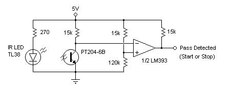

(#) giringy hozzászólása Okt 13, 2013 /
látom több infrasorompós topic is van, remélem nem gond, hogy ebbe írok.
A problémám a következő lenne: Megépítettem a csatolt képen látható kapcsolást. Elméletileg BPW40-et és LD271-et használtam hozzá. Azért csak elméletileg, mert a helyi kereskedő állítólag CQY99 és LD271 infra ledet árul, az adatlapjuk szerint az előbbi kék az utóbbi pedig füstszínű, én meg víztisztát kaptam. Közben ahogy az adatlapokat böngésztem azt is kiszúrtam, hogy a BPW40 740nm-en a legérzékenyebb, a két led peakje pedig 950nm-en van, de ez még a kisebbik probléma.
A kapcsolást jobb híján egy kínai próbanyákon dobtam össze bontott alkatrészekből valami rettenet módon, ennek ellenére tökéletesen működött. A fototranzisztor és a led egymással párhuzamosan álltak és egy irányba néztek, kb. fél méterről tenyérről visszavert fényre szépen kapcsolta a kimenetet a komparátor.
Pár napja terveztem nekik egy boardot ezúttal már mindkét csatornát használva, szépen beültettem mindent, de nem megy. Ha bármit a kapuk elé egy centire tartok a komparátor bemenetén maximum 3-4 század voltot esik a feszültség, elemlámpával a fototranzisztorba világítva viszont mindkét kapu szépen kapcsol. Nem tudom elképzelni mi lehet a probléma, az egyik kapu ledje és fototranzisztora a gányolt áramkörről lett levéve, de akár azt a kettőt akár a frissen vásároltakat rakom vissza rá most az a panel is ugyanígy viselkedik A ledek világítanak, 17.5mA áram folyik rajtuk.
Valakinek esetleg van ötlete? Nagyon köszönöm előre is

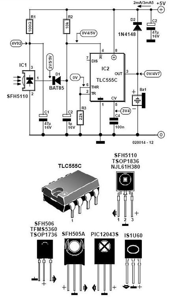

(#) steing hozzászólása Feb 16, 2014 /
segítséget szeretnék kérni, adott egy infra kapu(SICK WL27-2F430 ) amit jelenleg használok, minden rendben van is vele, csak nagyon drága. emiatt gondoltam, hogy hátha találok itt egy kapcs. rajzot amivel kiválthatnám.
a lényeg az lenne, h kb.8m-t (4-4m oda vissza prizmáról) kellene tudnia és egy sima 3-5Vos jelet kiadni ha szakadás van. külterületen van, napsütést bírnia kéne. tudna valaki segíteni?
köszi
A hozzászólás módosítva: Feb 17, 2014
(#) steing válasza steing hozzászólására (») Márc 6, 2014 /
megpróbálom az 1-es hozzászólásban linkelt sorompót megépíteni.
lenne pár kérdésem a hozzáértőknek.
1, a kézzel berajzolt kondi az IC melyik lábára megy?
2. itt a hstore-ben nem kapni az adó/vevő párost. Melyikkel helyettesíthetetem?
3. ha 2dn adó ledet építek be,azzal növelhetem a hatótávot? ha igen kell-e a 470ohm-os ellenállást csökkentenem?
köszi, előre is.
azt tudja valaki, h kb. hány méterre működhet ez?(napsütésben)
(#) steing hozzászólása Márc 11, 2014 /
Megpróbálom még egyszer, bár mintha senki sem olvasná ezt a topikot...
megépítettem, de nem megy.. 12Vról ha rámérek a vevő lábára akkor 0-1Vos feszt mutat, ha letakarom akkor 6V. de az ic(NE5534) 3as lábán kb. 0.3V a változás ilyenkor, a 6os lábon meg kb 0.1V.
Mit kell mérnem/látnom, hogy tudjam legalább az IC jól működik?
köszi

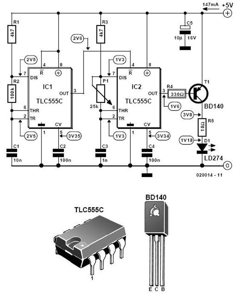

(#) Droot hozzászólása Ápr 23, 2014 /
Egy infrasorompót szeretnék készíteni, kb. 1.5m lesz az adó és vevő között. Egy kisállatra (macskára) kell beindulnia.
A választásom a TSOP4840 vevőre és a TSAL5100 infra LED-re esett.
A kérdésem az, hogy ha a LED-et a vevővel szembe állítom és a LED-et folyamatosan 40kHz-n villogtatom, akkor a vevő kimenete folyamatosan alacsony szinten lesz, amint belemegy a kisállat egy pillanatra alacsony szintre kerül. Cél hogy a napfény ne zavarja be az eszközt.
Szükséges bármilyen szűrő, vagy elég csak egy LEDtartó a LED-nek egy kis műanyag dobozban a vevőnek pedig a vevő oldalán egy lyuk, ahol be tud világítani?
(#) steing válasza Droot hozzászólására (») Ápr 23, 2014 /
helo, folyamatos 40kHzes jelre nem fog működni a TSOP. a 40Khz az csak a vivő freki, a leirásban benne ven, hogy milyen megszakitásokkal kell jönnie a jelnek.
(#) nagym6 válasza Droot hozzászólására (») Ápr 23, 2014 /
A TSOP4840 tartós 40kHz jelre tartósan alacsony szintre vált. Meg a legtöbb hasonló infra vevő modul is. Nekem így működnek 5-6 féle is. A vevő naptól legyen árnyékolva, akkor jó lesz. Tehát amíg a macska megszakítja a sugarat, a TSOP alacsony szinten lesz.

Lássuk az áramkör működését: 555 astabil, párszor 10kHz-en járhat, melyet az infra-LED kisugároz. BPW40 veszi a jelet, 100k-s munkaellenállásán ugyanaz a négyszögjel van, mint az 555 kimenetén. 47nF leválasztja az egyen-komponenst (pl látható fény okozta DC szintváltozást) és IC2 erősíti a jelet, ami még mindig ugyanaz (freki, négyszög) a kimenetén. D1,D2, meg a két elkó feszültség-kétszerező egyenirányító, a kimeneti DC nyitja T1-et, ami húzva tartja Re1-et - míg a beérkező fényimpulzusok elegendő nagyságúak.
Összesítve: elég primitív megoldás, de működőképesnek látszik. Sokat ne várj tőle: pucér adó és vevő max 1-2 méterig lehet jó, infraszűrő a vevő oldalon sokat dobhat rajta. Ugyanígy javít a csőbe helyezés - bármi más, ami a látható fény okozta "vakulás" ellen dolgozhat.
(#) steing válasza Sebi hozzászólására (») Ápr 24, 2014 /
köszi szépen, mára már addig jutottam az ismeretim bővítésében, h ezt már értem
abban esetleg tudsz segíteni, h a fennt emlitett 47nF kondi mekkora frekin működik? vagy hol nézzek utána, h milyen arányban van a freki nagysága/ kondi méret? épitettem több kapcsolást, de a TSOPXX-es a legstabilabb. napon is megy 8-10m-t, de pl a 36kHzes jel a mit a TSOPkér ennél a rajznál már nem megy. ha csökkentem a frekit akkor eccer csak működni kezd es is, de oszcilloszkop hiányában nem tudom, h hol...
visszatérve erre a kapcsolásra, nekem ez nem jött be, napon leül hamar, hiába takarom... de lakáson belül sem megy 2-3mnél többet. ami pozitiv benne, h lehet lézerdiodával is használni, mig a tsopxx nem annyira érzékeny 650nm-en... viszont lakáson belül infrával minden erölködés nélkül megy 10-15mt is akár...
mellékelem a rajzokat, ennél jobbat nem találtam(eddig )
