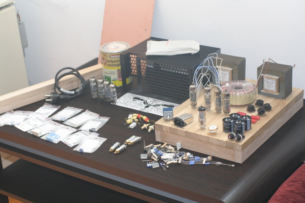

Nem vagyok aktív nagy fórumozó inkább csak olvasgatni szoktam. De most beszámolok egy kis csöves végfokról ami nemsokára megépül a kezeim között. A végfok nem különleges mert már mások is megépítették itt. Ez nem más mint CHZ kolléga PCL86 PP erősítője. Összeállt az alkatrész mennyiség megvannak a tervek és a dobozolás is alakul. Lesz varázsszemes kivezérlésjelző és anódkésleltetés is. Teszek ide pár képet ízelítőnek hátha más is felfigyel erre a kis csöves okosságra.

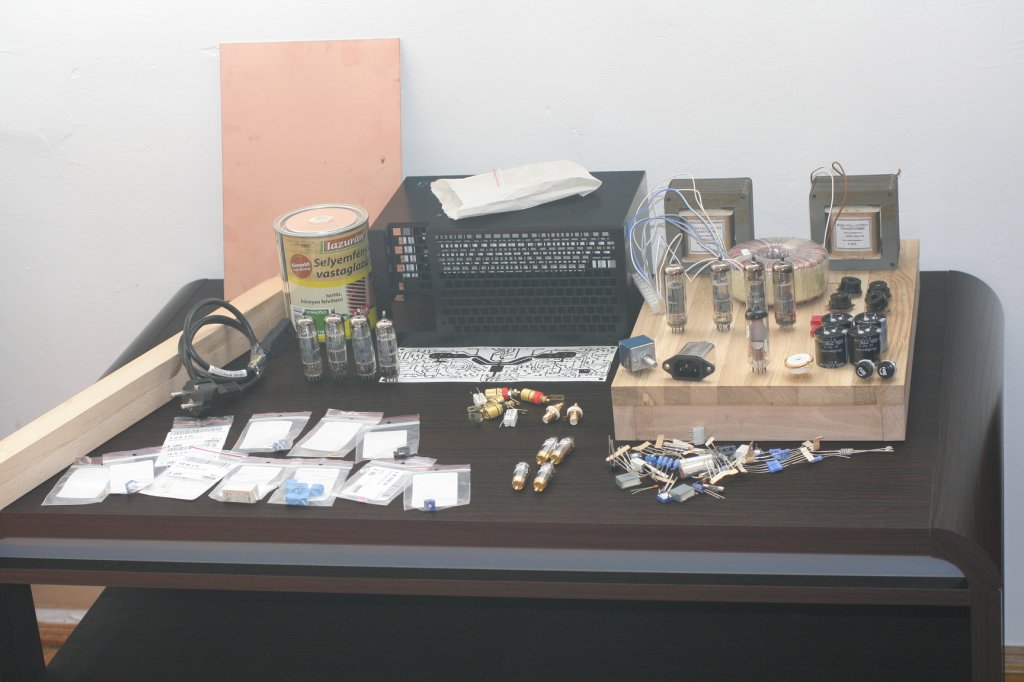

(#) anubis hozzászólása Jan 29, 2012
Még pár kép ide és ha megszólal illetve összeáll majd jelentkezem.
Ja ez az első csövesem csak szólok
még kettőt találtam
(#) bakos13gab válasza anubis hozzászólására (») Jan 29, 2012
A trafótakaró lemezen az a bemélyedés milyen célt szolgál?
(#) anubis válasza bakos13gab hozzászólására (») Jan 29, 2012
Ez egy gyári 3 fázisú tehát 3X24 volt 40 amperes tápegység takaró lemeze volt. Ott sorkapcsok voltak. De én ide egy gravírozott megvilágított üveget teszek. Bár még csak terv.
(#) CIROKL válasza anubis hozzászólására (») Jan 29, 2012
Szépen alakul de volna egy kérdésem , ezen a képen látható elrendezés szerint szeretnéd a trafókat , akkor lehet gondod lesz , túl közel lesznek egymáshoz .
A kimenő trafók ismerősnek tünnek vagy csak hasonlít arra amire gondolok .
(#) anubis válasza CIROKL hozzászólására (») Jan 29, 2012
Szia Laci
Igen így szeretném a trafókat. De remek a megvilágításod, mert nem tudom hogy mennyit befolyásol a hangon ez a közelség. De utánajárok. Ez az a trafó amire gondolsz.
