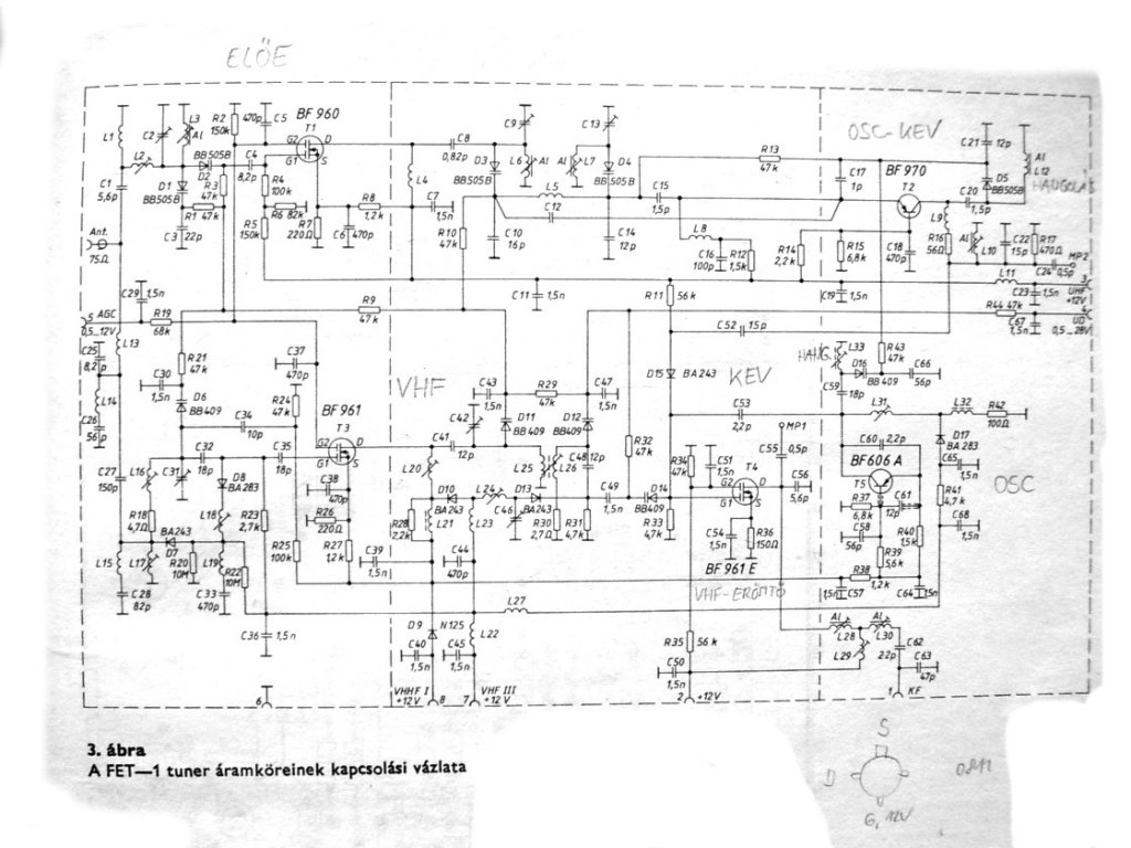

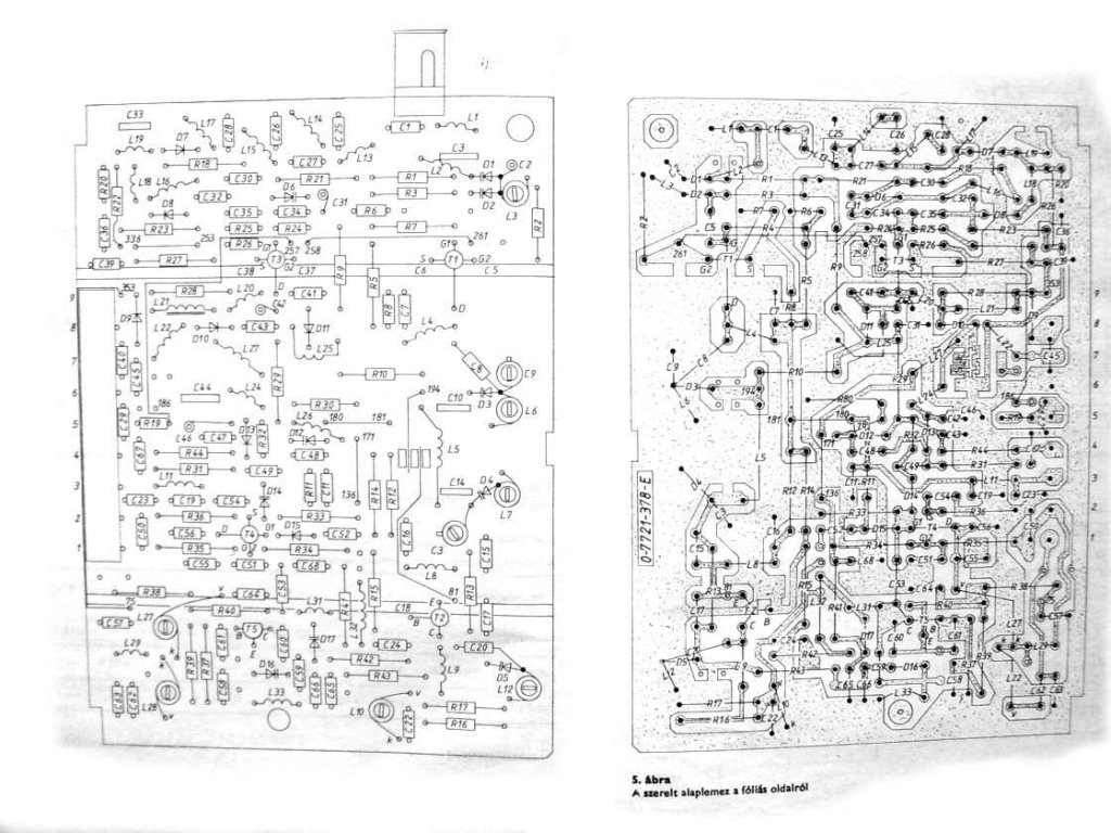

Íme a 80 évek magyar televíziógyártásának két remeke, az Orion és a Videoton FET-1-es tunerje:

Köszönöm a rajzokat , ilyeneket keresek ha tudtok töltsétek fel ide.

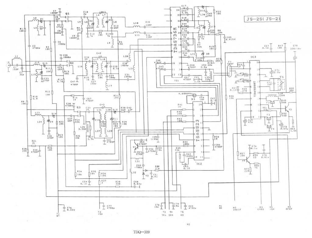

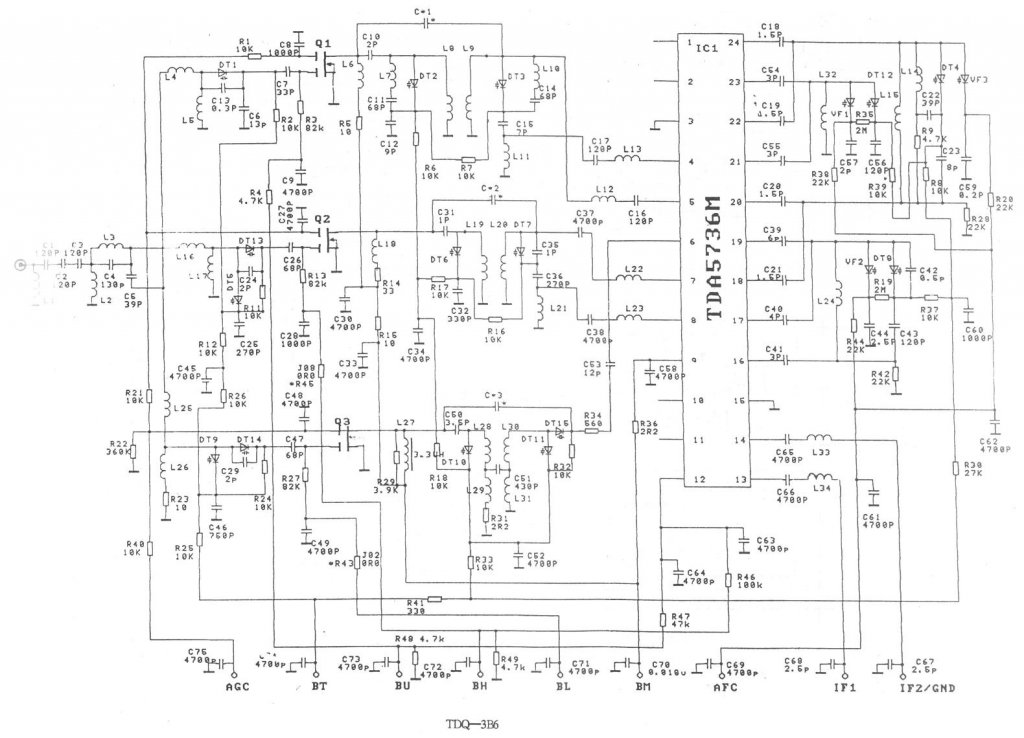

Én is néztem neked kettőt.
Köszönöm a rajzokat, sajnos a Grundig nem látható jól.
