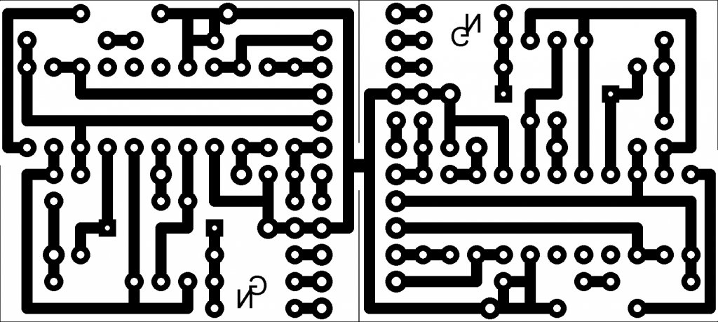

(#) noris válasza kadam hozzászólására (») Feb 9, 2012 /
Megépítettem az 1.0-ás verziót, amit korábban fel is töltöttem.
Van egy usb-s hangkarim.
Napokig próbálgattam vele visszakapni a 250V-os szinuszjelet. Nem sikerült!
Aztán átdugtam a PCI-os hangkártyába és láss csodát.
Működött, viszont kevésnek bizonyult a 100-as osztó.
Átterveztem az áramkört.
Került bele 1000-es osztó, valamint a 10-es szorzó mellé 5-ös és 2-es szorzó is.
Mindezt nagyon egyszerűen és olcsón.
Kapcsoló helyett jumpert használok.
Ha megépül, remélem ezen a héten, akkor teszek fel képet.
Addig itt a kapcs. rajz.
Az egész dupla áramkör 3,5 x 7 cm-es dobozkában elfér
(#) Directors hozzászólása Feb 28, 2012 /
noris kolléga rajzát szeretném megépíteni. Az IC-t helyettesíthetem TL071-el illetve az összes dióda lehet 1n4148-as?
(#) Medve válasza Directors hozzászólására (») Feb 28, 2012 /
Hello, igen, helyettesítheted. Nem felejtsd el szűrni az IC tápját 100nF-dal és pár mikróval az IC-hez közel.
(#) Directors válasza Medve hozzászólására (») Feb 28, 2012 /
Kellene még egy kis segítség.
Gondolom a "BE" az a bemenet a "KI" pedig ami megy a számítógép hangkártyába.Jól gondolom?
Az osztásokat hogyan kell kötni? Pl. Ha én 100 osztásban szeretném használni? Mit mivel kell összekötni?
Jól gondolod, és a "/100" jelű pontot a "jel"-lel kell összekötni
Megépítettem de sajnos nem működik.
Nem tudom mit ronthattam el. +-12V megvan az IC-nél.
A kimeneten pedig semmi feszültség nincs.
Teljesen mind1 melyik állásban van az osztó.
(#) Medve válasza Directors hozzászólására (») Feb 29, 2012 /
Tegyük helyre ezt a kapcsolást....A Gnd és a nem invertáló bemenet között mit mérsz?
(#) Directors válasza Medve hozzászólására (») Feb 29, 2012 /
Gondolom AC-ban kellett mérni és úgy,hogy a bemeneten legyen jel.
Nos 1-es osztásban volt összekötve.
A bemenetre 7,11V-ot kötöttem és így a nem invertáló bemeneten is 7,11V-ot mértem.
