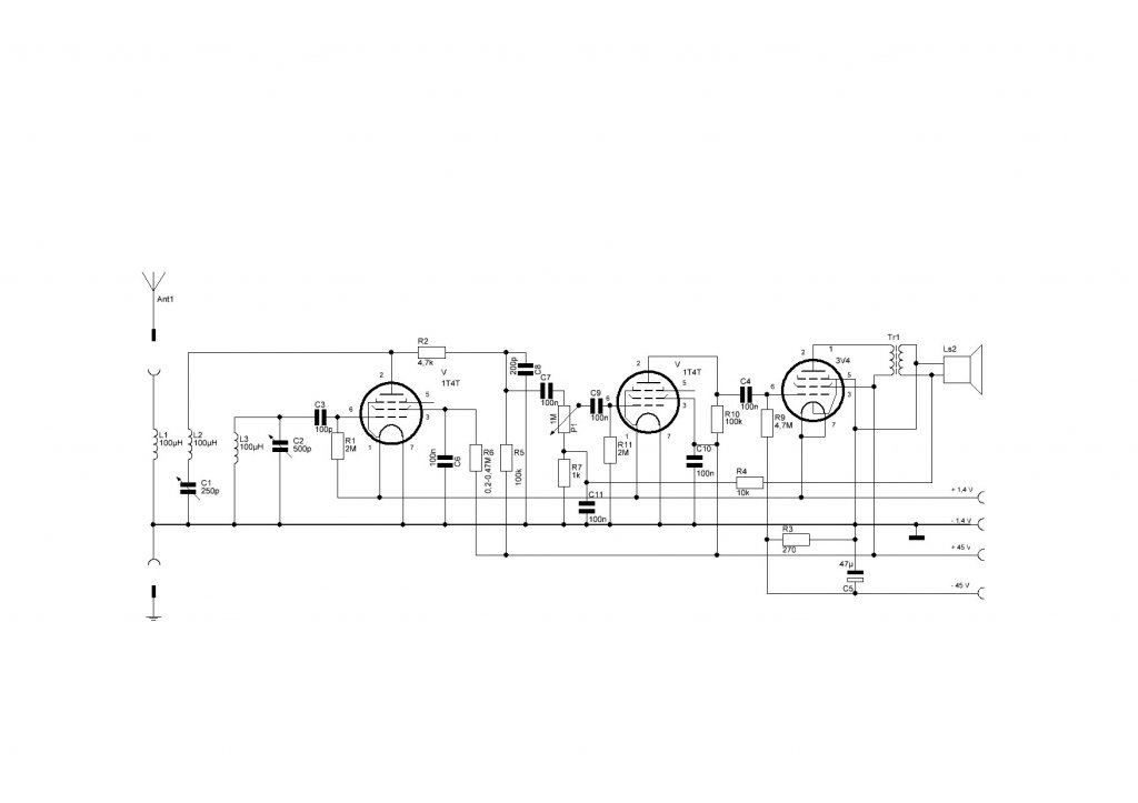

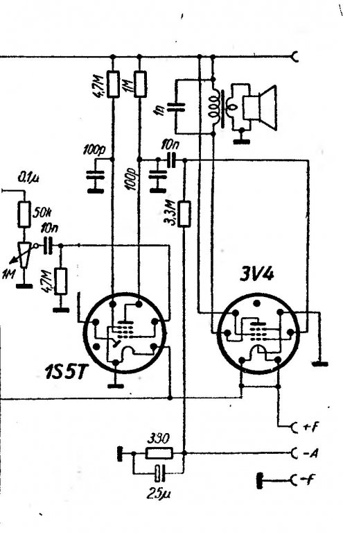

Kérdésem volna hogy a 2 csöves rádiómhoz milyen végfokot tudnék építeni+1 csővel? Van 1S5T-m, 1db 3V4-m illetve DLL101-em. Mennyit kellene változtatnom a kapcsoláson.
A 3V4, ás a DLL101 jó erre a célra. A DLL talán jobb, nagyobb teljesítményű némileg.

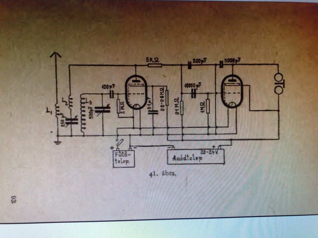

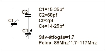

Cca. 10 pF-os átfogást a már korábban ismertetett kalkulátorral kevés próbálkozással meg lehet közelíteni.mellékeltem a képet.

Adok pár infót a mellékletben, ahol az átfogás és az ehhez való padding számítható.

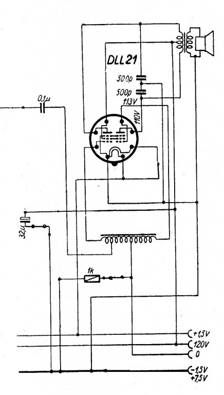

A fejhallgató helyére 3V4 esetén teszel egy 100 kohmos ellenállást, és csatolókondival leválasztod a végfokot. DLL esetén a legjobb, ha fázisfordító transzformátort teszel az anódba a fejhallgató helyére, és ellen ütembem (PP) használod a csövet.

Ha kérhetnélek hozzárajzolnád az eredeti rajzhoz. Mert eléggé kezdő vagyok a szakmában. Az eredeti kapcsolásban 2db 1S4T cső van, Az anódfeszültség pedig 40Volt. Válaszodat előre is köszönöm. Üdv Madzagos!

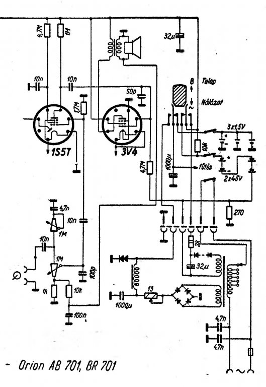

A hozzárajzolás kis időt vesz igénybe, addíg is tanulmányozd a csatolt végfokrajzokat. Arra figyelj, hogy a végfoknak elő kell állítani negatív rács előfeszültséget, és ezt úgy teszik, hogy a test nem az anódpótló negatív sarkán van, hanem a test egy ellenálláson keresztül van az anód pótló negatív póluséra kötve. Így ezen az összes cső átfolyó anódárama hozza létre a negatív rács előfeszültséget. A DLL21 csak azért van, mert a DLL101 is ugyan ilyen, és látható az autótrafós fázisfordítás.
Nos egyenlőre maradtam az eredeti forgónál, mivel elsőre nem tudtam adót behangolni az átalakított forgóval. Majd később foglalkozok vele. Viszont átépítettem a kapcsolást és sokkal jobb lett. A rádió érzékenysége nőtt, sokkal jobb lett, több adót tudok behangolni. Terveznem kell még egy nyákot neki, hogy ne szanaszét legyenek az alkatrészek és stabilan tartsa a frekit. Utána jöhet majd a forgó is. Hétvégére talán összejön a nyák. Később teszek fel egy apró videót a kezdetleges szerkezet működéséről. Egyenlőre még 2db PCC189-es cső van benne, később jön még ehhez egy végerősítő cső is. Ez a kapcsolás lett megépítve: Bővebben: Link

Megrajzoltam. De ha Te csinálod, sokat tanulhattál volna.
Remélem jó lesz. Kihagytam a középső cső anódját hidegítő 500 nF kondit, kicsit sokallottam, de lehet szükség lesz rá.

A középső cső bekötése szerintem rossz! A segédrács helyett a fékezőrács lett rákötve az anódfeszre, így az a fűtőszálon át rövidzárba megy, kinyírva a csövet!
Köszi! Tényleg. Már a javítottad látjátok .

Sziasztok!Szeretném megkérdezni hogy a 3S4T csövet mire lehet használni? Üdv Madzagos
Végerősítő pentóda, A osztályban 200 mW, B osztályban 420 mW. Kicsit gyengébb, mint a 3V4, és bedugható a helyére.
Szia Köszönöm a gyors választ, illetve szeretném kérdezni hogy a2 csöves audion rádiómnak az anódfeszültségét megemelhetem 90voltig ? Mert csak olyan trafót tudtam szerezni aminek a szekundere 24és90volt. És ezt építem be a rádiómba.
Igen, ezeknek a csöveknek a limitje általában 90 V. Úgyis működnek, 45, vagy 90 V anódtáppal. A fűtésre nagyon kell vigyázni. véletlenül se legyen több 1,4 (2,8) V -nál. A legjobb, ha két sorba kötött Si diódával stabilizálod.
