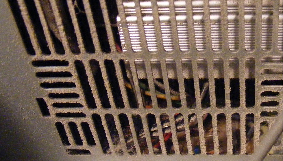

(#) fehrudi válasza Massawa hozzászólására (») Ápr 15, 2012 /
Discoban ahol dolgoztam a robotlámpák túlmelegedés miatt kikapcsolták az izzót ha nem voltak rendszeresen kitakarítva.
Azzal nem számolsz, hogy szűk réseken "megakad" a por, ami még több por felhalmozódásához vezet ami okozhat túlmelegedést. Pl. cpu hűtőborda...
(#) szamóca válasza Massawa hozzászólására (») Ápr 15, 2012 /
No ez függ ám a környezettől is.
Én a melóhelyemen fél évente portalanítom a PC-t, mert olyan mérvű a porlerakódás benne, hogy az gátolja a hőleadást az alkatelemeknél. A lerakódás leginkább a ciklon elv miatt következik be. A kényszerhűtésű eszközöknél használatos ventilátorok ugye jóval nagyobb mennyiségű levegő keringetését teszik lehetővé, mint a passzív, vagy kéményhatású elven működők. Azonban ez azzal a mellékhatással párosul, hogy annyiszor több szennyeződést is áramoltatnak. A beszívott levegő-por elegye a beszívócsonk, nyílásnál közel azonos nagy sebességgel halad, majd hirtelen a doboz belső kitágult térfogatánál a sebessége hirtelen lecsökken, és mivel a por nehezebb mint a levegő, ezért ez az áramlásból kiesik, lerakódik. Ugyanez a helyzet a rácsoknál is, ahol a légáram-légörvény lerakja a port.
