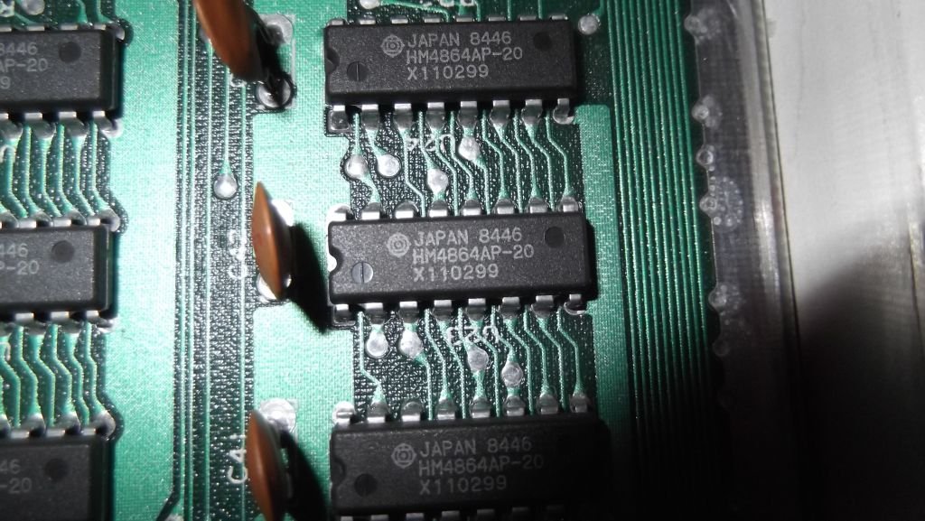

Viszont úgy nézem, hogy tényleg a táp szórakozik: kiszedtem az alaplapot, és rámértem alul, ahová a tápcsati lábai forrasztva vannak. Ugyanazt tapasztaltam már itt is, mint a magnó csatlakozónál, azaz halvány LED-nél 1,6V, fényes LED-nél 4,3V van 5V helyett. A kérdés most már az, hogy az alacsony fesz (vagy esetleg az, hogy - mielőtt visszaforrasztottam volna a táp tranzisztorát - nem volt egyszerre 5 és 9V) tényleg nem nyírhatott-e ki valamit, mert fényes power LED-nél is fekete a képernyő, pedig akkor nagyjából meg van az 5V. Arra gondolok még, hogy talán a SID chip kavarhat be valahogy, mert a többi IC hideg, míg a SID-en érződik pár fokos hőmérséklet növekedés. Ha kiszedném a SID-et (ti. nálam ő az egyetlen foglalatban lévő IC) és úgy kapcsolnám be a gépet, az okozhatna valami kárt?
Azt hiszem meg van a baj - egyik? - forrása. Nem tudom, hogy ez most új jelenség, vagy csak elsiklottam felette (bár nem hiszem) mikor néztem az IC-k hőmérsékletét, de a képen jelölt 4db HM4864AP-20 RAM IC forrósodik.
Gondolom itthon sehol nem lehet már ilyen IC-ket kapni, szóval úgy néz ki, hogy reszeltek a C64-emnek... ![]() Mindenesetre köszönöm mindenki segítségét!

Olvastam, ott írják, hogy csak tökéletesen ugyanolyan RAM IC-k lehetnek a gépben. Tehát kell 4db HM4864AP-20 IC, vagy 8 db másmilyen (4-et se semmi ki-, majd beforrasztgatni, hát még 8-at), amivel kiválthatom őket. Kerestem ilyen HM4864AP-20-at de csak külföldi találatot dobott ki a Google; te hol láttál ilyet fillérekért?
Mondjuk az is érdekes kérdés lehet, hogy mitől adta fel a harcot egyszerre 4 RAM... Ja, egyébként rájöttem arra is, hogy miért nem tűnt fel a melegedés elsőre: mikor halványan világít a power LED, akkor nincs melegedés, rendes fényerőnél viszont van.
Írták, hogy lehet helyettesíteni azzal ami a Lomex-nél is van, 25 db-os csomagban 20Ft/db áron.
Viszont gyanítom ha melegszik és nem süt akkor szerintem működnek a RAMok és lehet amelyek nem melegszenek azok lehetnek a ludasak. Sajnos én nem tudom megnézni a melegedést az enyémen mert az C64/II -es. Lehet, hogy a RAMoknak a hibás táp nem tetszett.
Azt hittem a HM4864AP-20-ra mondod, hogy van fillérekért. A helyettesítéssel az a bajom, hogy úgy mind a nyolcat cserélni kellene. Bár már szerintem ott el fog akadni a dolog, hogy nekem nem ér meg annyit, hogy ezért utazgassak, vagy ezreket költsek rá. Plusz a tápot is meg kellene csinálni, hogy ne vágja haza az új RAM-okat. Ahhoz képest, hogy úgy terveztem, lehozom a padlásról, összedugom, max a tápon reszelek valamit, és hadd szóljon... :/
Van 4 RAM ami hideg, és 4 ami forró. Éget. De mindegy, mert ha amellett döntök, hogy olyan "Lomex-féle" RAM-mal helyettesítem őket, akkor úgyis cserélődik mind a 8. De ha sikerül is, biztos kihullik a hajam, mire ki-, majd beforrasztgatom azt a 128 IC/foglalat lábat a kétoldalú NYÁK-ra. ![]() Még egyszer köszönöm a segítséget!
