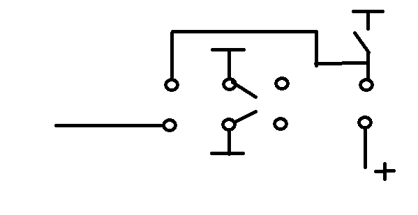

szükségem lenne egy kis segítségre. nagyon kezdő vagyok elektronikában,de minél kevesebb a gyakorlatom, annál több a lelkesedésem ami nekem kell, egy szimpla egyszerű kis relé. talán már meg is találtam, de nem vagyok biztos benne: 14.0200.10 KRACKER relé (szívócső előmelegítő relé) úgy látom, h öntartó, de meddig? vagy rosszul látom? amihez kell. akarok egy nyomógombot,mely behúzza a relét,mely nem engedi el önmagát mindaddig,amíg egy másik nyomógombbal le nem állítom. 12V-os a rendszer, autóba kellene. arra gondoltam,hogy egy ilyen öntartó relét tennék be, majd a vezérelt bemenetére kötnék egy másik szimpla bontórelét. remélem érthető,ha nem,megpróbálok összehozni egy skiccet előre is köszi mindenkinek!

Én így oldanám meg:

Dehogy gond. Jól fog működni, ugyanis a relé két áramkörös, s az egyiken a tartás van, a másikon pedig a terhelés. Két független érintkezőpár. Nem kapcsoló kell, hanem nyomógomb. Egy záró és egy nyitó.
való igaz,a nyomógomb nem károsodhat.és mi van a relével?
amit én látok (javíts ki,ha tévedek,nem vagyok még túl járatos ebben a témában): van egy 5 pólusú relém. ha a nyomógombot megnyomom,a relé bekapcsol,és az egyik vezérelt jel visszamegy a vezérlő jelre.így lesz öntartó. a másik vezérelt jel pedig a fogyasztóhoz. ezzel viszont a két külön áramkört összekötöd,nem? vagyis a tartás áramkörbe visszavezeted a terhelt áramkört,vagy a két vezérelt jel abszolute független egymástól? amúgy köszönöm a választ, és ne értsd félre,nem kötözködni akarok,csak megérteni
Semmi gond, természetesen segítek, amiben és ahogy tudok. Szóval, "vezérlő" és "vezérelt" Számomra ez nem érthető. Nem pusztán 12V egyenről van szó?
A relé egyik áramköre a záró nyomógombot váltja ki. Tehát ha megnyomjuk a záró gombot, akkor a relé tekercse áram alá kerül, minek következtében az öntartás megvalósul. A relé másik áramköre is ugyanebben az időpillanatban is zár, ami pedig a fogyasztót helyezi áram alá. A relé és a fogyasztó vesz fel áramot. Az öntartásért felelős érintkezőkön csak a relé árama fog folyni. A fogyasztó érintkezőin pedig a fogyasztó árama. Két egymástól teljesen független áramkörös relét kell választani. Természetesen ami elbírja a fogyasztó áramát is. A relével párhuzamosan még kell egy dióda. (A dióda csíkos fele a + felé néz)

a választás az RT314F12 bistabilra és az LMR2-12D DPDT relére esett. a kérdésem már csak az,hogy a te általad említett módszerben diódát kell használni,de én testet akarok kapcsolni. akkor is kell dióda? ha igen,hogy álljon? köszi a segítséget mégegyszer!
az egész kapcsolás így nézne ki:
a lényeg, van egy gomb,amit ha benyom,megszólal a kürt,és nem hagyja abba,amíg egy másik gombot meg nem nyom. (ha leveszi az akksisarut,és visszateszi,akkor is szólni fog). ezzel egyidőben az indításgátló relé testjét megszakítja,így nem tudja elindítani az autót. a másik relénél van egy gomb,amit ha megnyom,önzáródik, és biztosítja az elindítás lehetőségét mindaddig,amíg le nem veszi a gyújtást. tudom,kicsit paranoiás vagyok,de ezek után ha megfelelően rejtem el a kapcsolókat, már csak a tréler segít a tolvajnak kiegészítés: mindenhárom esetben a kapcsoló nyomógomb!!!
