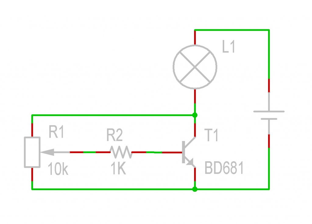

(#) nedudgi válasza Hassan B hozzászólására (») Ápr 22, 2012 / 1
Valahogy így kellene. Az L1 helyett tedd be a LEDjeidet.
Ilyen tápfeszültség mellett a 9x2 helyett a 3x6 elosztás jobb lenne.
(#) Hassan B válasza nedudgi hozzászólására (») Ápr 22, 2012 /
Köszönöm, ki fogom próbálni. Az elosztás azért így van, mert műszervilágításként funkcionálnak. 5 kicsi és 2 nagy műszer, a kicsikben 1x2, a nagyokban pedig 2x2 sorosan van.
Már csak megfelelő tranzisztort kellene találnom, mert amivel próbáltam az igencsak melegedett.
Azt egyébként jól tudom, hogy a darlington igazából két tranzisztor összekapcsolása?

(#) Hassan B válasza nedudgi hozzászólására (») Ápr 26, 2012 /
Ezt megépítettem, de nem tudom vele teljesen levenni a fényerőt... valami nem stimmel. Itt miért kell mindhárom lábát bekötni a potméternek?
(#) nedudgi válasza Hassan B hozzászólására (») Ápr 26, 2012 / 1
Azért kell bekötni a potméter mindhárom lábát, hogy 0 bázisáramod legyen. Ha nem tudod teljesen levenni a fényerőt, akkor
a) valamelyik tranzisztor hibás, átvezet.
b) nem kötötted a földre a potméter lábát.
Tranzisztorra én is gondoltam, de potméterrel kimérve, minden rendben rajta. Kezdem feladni...
szerk: és tényleg, a potméter harmadik kivezetése volt rosszul bekötve, most jónak tűnik.
Köszönöm a sok segítséget!

(#) Hassan B válasza nedudgi hozzászólására (») Máj 2, 2012 /
Nos a szabályzó be lett építve, működik is szépen, viszont a feszültség ingadozása miatt eléggé vibrálnak a LEDek. Arra gondoltam, hogy egy 11-12V-os zenert kellene még kötni a bázisra. Ez vajon segítene?
(#) nedudgi válasza Hassan B hozzászólására (») Máj 2, 2012 /
Nem segít. A vibrálás a puffereletlen egyenirányítástól van, kellene egy párszáz mikrós kondenzátor.
Azonkívűl, hogy műszervilágítás, megtudhatunk többet a dologról? Milyen áramforrásod van?
Értem, ez lett volna másik tippem. Párhuzamosan kell kötni a kondenzátort, ugye?
Jó öreg Zsiguliról van szó.
Ugye 14.4-et tölt elvileg a váltóáramú generátor, egyenirányítva, de a fesz szabályzó folyton változtatja a feszültséget, asszem 12.5 és 14.4 között.
(#) nedudgi válasza Hassan B hozzászólására (») Máj 3, 2012 /
A kondenzátort az egyenirányítás után közvetlenül kell bekötni. A Z-dióda nem rossz ötlet, de akkor érdemes áttervezni a kapcsolást.
