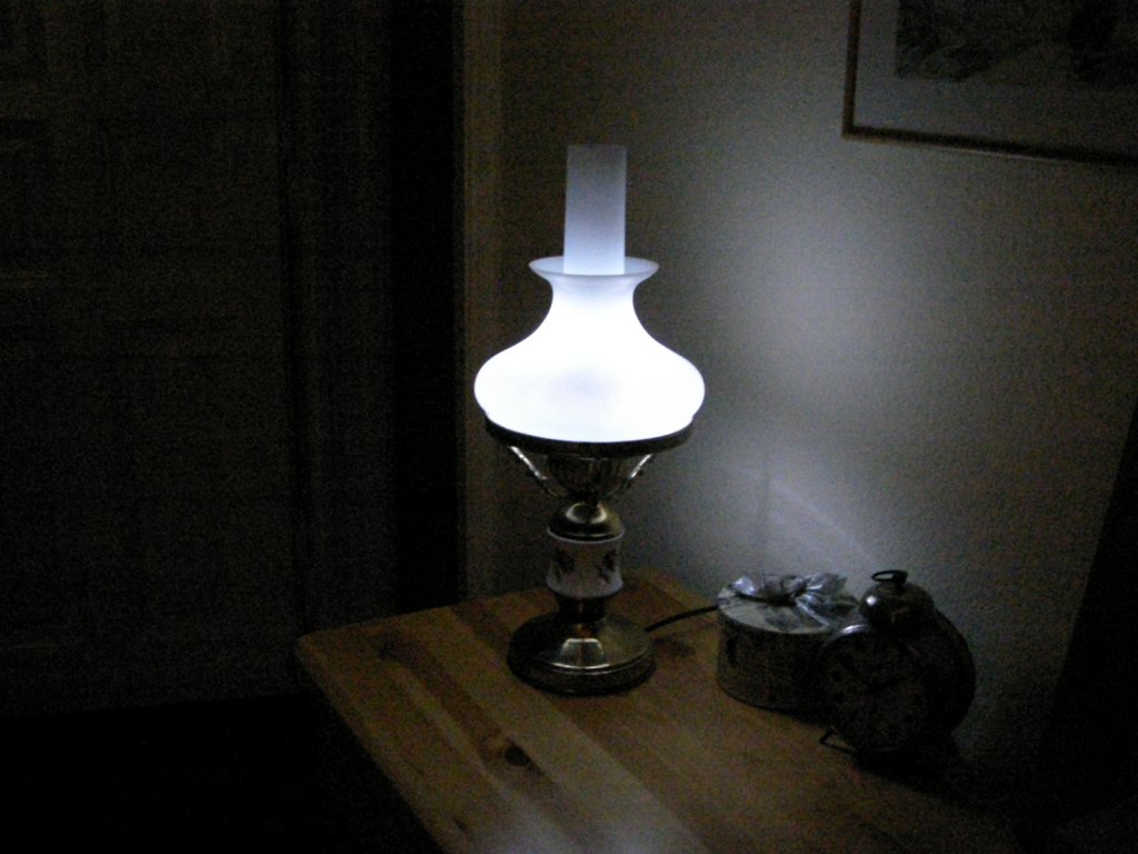

(#) lac08 válasza spgabor hozzászólására (») Ápr 21, 2012 /
Sajnos egy komolyabb fényerejű világító bigyóhoz nagyon sok LED kellene.
Nekem a mennyezet-világításomban eredeti (tehát gyári készítésű) SMD-s LED-es spotlámpáim vannak, mindegyikben 20 vagy 21 db. LED-del és mégis mit mondhatnék rá? Egyetlen szem lámpa nagy fényerőt nem ad. Állítólag 3 W-os darabja, ami kb. 25 W-os hagyományos izzónak felelne meg. De ...
Amikor a fürdőszobában a tükör mellé tettem kétoldalt a spot-okba, a család fényerő tekintetében nem igazán volt tőle elragadtatva.
Aztán ott lennének a kapható nagy teljesítmény LED-ek - mind "drágaszágosz" ...
szó ami szó, két baj van ezekkel.
Egyrészről irtóra drágák,
másrészről eléggé pontszerű fényforrások, tehát vakítanak. Belenézni nem túlzottan tanácsos.
Sajnos nem ismerem különösebben a jelenleg kapható midenféle LED-lámpa csodákat, de házilag csinálni valami nagyon brutálisat - nemigen éri meg.
A készen kaphatóak meg árukban
simán verik a lottó ötöst.
Az általam "gyártott" lámpácskában 12 db. LED van - de tényleg tutira csak irányfény jellegű, vagyis mondhatnám még azt reá - túlontúl hangulatos.
Bár az elkészülte óta világít folyamatosan, nem vagyok nagyon el vele. Sötétben jó arra, hogy ne menjek a falnak.
A fotó alapján döntsd el, mennyire jó egy ilyen? Nekem elmegy.
