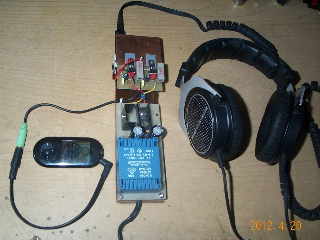

Itt a HE-n közölt canamp clont építettem meg.
(#) Lacko12 válasza totya694 hozzászólására (») Ápr 23, 2012 /
Nekem is tervben van pont ugyan ennek a megépítése!
Véleményt esetleg tudnál róla mondani?
Egyébként szép lett gratulálok hozzá
(#) accaboj válasza totya694 hozzászólására (») Ápr 23, 2012 /
Tetszik! Mennyire melegszik? Sokaknak problémája van a brummal. Tiéd nem brummos? Milyen műveleti erősítő van benne?
(#) audiofeeel válasza Lution hozzászólására (») Ápr 24, 2012 /
Legközelebb csak azután tervezz nyákot, ha megvannak az alkatrészek... Engem is sok kellemetlenségtől mentett már meg.
(#) totya694 válasza accaboj hozzászólására (») Ápr 24, 2012 /
Köszönöm.Eléggé bebír forrósodni a kicsike.Jó hangja van kellemes,dinamikus.Nekem így 7812/7912 stab. IC-s táppal nem volt brumm gondom,viszont amikor a táp kábel közel került a bemenet(akkor még árnyékolatlan)kábeléhez akkor sistergett.Közben felraktam egy bakelit lapra,hogy "mozdítható" legyen.NE5534 van benne.Ja és azt javasolta egy barátom,hogy a 220ohm-os ellenállást cseréljem ki 20-22ohm-osra.(Nem cseréltem ki így nem tudok nyilatkozni a különbségről)

Jókis deszkamodell A 220 ohm-ot nem ajánlom hogy kicseréld.
Miért is ne cseréljem ki?

(#) Schnitt válasza totya694 hozzászólására (») Ápr 25, 2012 /
Szép lett
Én is ezt a fejhallgató erősítőt követtem el anno: Bővebben: Link
A melegedés az A osztállyal jár, de a hangja kárpótol. Műanyag dobozba ne tedd.

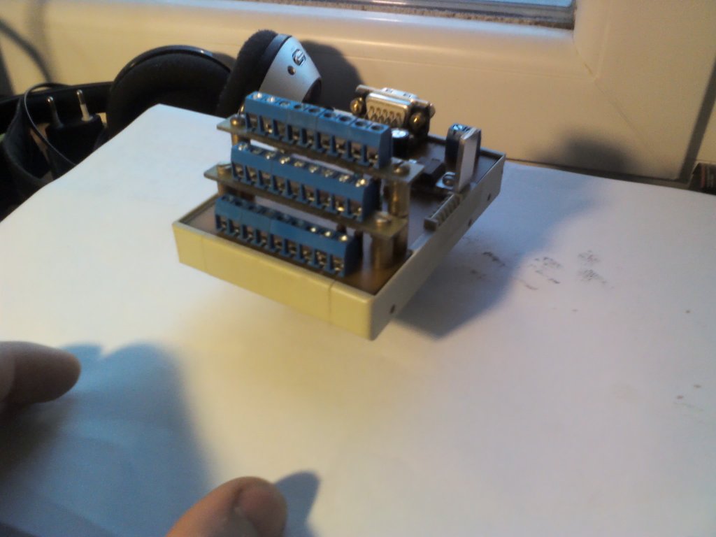

Easy 512-es PLC(ke) bemenetére csináltam egy külön nyákot. Így minden bemenethez külön ki van kötve a táp(24V), a 7-8 bemenethez meg van külön 10V is. Plusz ledek jelzik a bemenetek állapotát. A PLC-re a 9 pólusú csatlakozóról megy a kábel. A sorkapocs nem lett a legszebb, de hát ilyen volt itthon és jóval olcsóbb mint az emeletes sorkapcsok :yes:
A másik pedig az asztalomra megy majd főkapcsolónak. Van benne egy FI meg egy 16Aes kismegszakító. Meg egy mágneskapcsoló ha visszakapcsolom a biztit biztos, hogy ne legyen semmi bekapcsolva.
