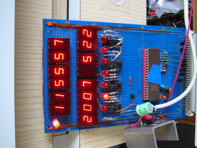

Én is megépítettem az órát, működig rendesen, csak a hőmérsékletméréssel van gond. Én nem DS1621-et tettem bele, hanem LM75-öt. Elméletileg ugyan az, de gyakorlatilag az óra mindig 75.0 fokot jelez, néha átvált -2.0 fokra Tegyek bele DS1621-et, és akkor jó lesz, vagy mi lehet a gond? Mellékletbe tettem pár képet róla.
Az lenne a kérdésem, hogy aki megépítette ezt az órát annak kb mennyi idő után állt be a pontos idő?

Tegnap összeállítottam az órát és azóta nem állt be rajta az idő. A DCF vevőm tutira jó, ugyanis a vicsys féle DCF óra pillanatok alatt beáll ugyanazzal a vevővel ugyanazon a helyen, a kapcsolást átnéztem már többször de abban sem találtam hibát....
Az általam emgépített kapcsolás elődje eredetileg a Rádiótechnika 1987 / 2 számában jelent meg.
Ezt alakítottam át úgy hogy bele építettem egy 80 Khz-es oscillátort. A rajz a mellékletben található.
Valszeg az órád fordított fázisu DCF jelet vár, mint amit a vevőd kiad.
Javaslom a vevőd és az órád közé építs be egy fázisfordító tagot pl. invertert.
