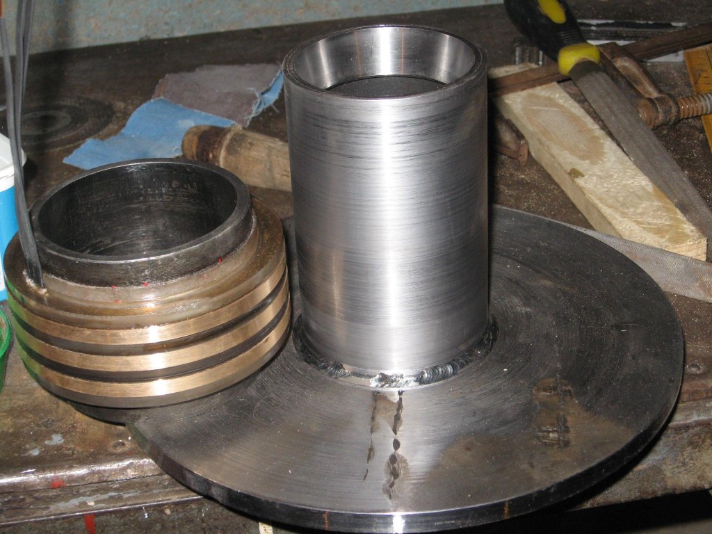

(#) foxi63 válasza athor77 hozzászólására (») Máj 25, 2012 /
Ma készült el a csúszógyűrű és látható az egyik agy is. A csúszógyűrű 105mm átmérőjű kb.
(#) athor77 válasza foxi63 hozzászólására (») Máj 26, 2012 /
Három gyűrű, három fázis?
A kefék milyenek lesznek a terv szerint?
Mekkora max. fordulatszámra gondoltatok?
Szép munka egyébként, csak így tovább és várjuk a további képeket, fejleményeket.
