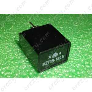

Tv-m képe szivárványos lett! Felső sáv kék alatta zöld és alatta pedig piros. Enyhén ívelt. Mi okoz ilyen problémát? Üdv!
temárcsináltál ilyent? és dugjambe a forsztott az áramba? mert még ijent nemhalottam hogy igy kilehett szedni
Első körben kapcsold ki a főkapcsolóval 10 percre.Ha megjavul akkor ...ha nem akkor a lemágnesező áramköre ment tönkre.Ez a tekercs a képcső körül(nem a nyakán).Egy PTK nevű alkatrész ment tönkre,azt cseréld ki.Ez a hálózati oldalon van,fekete vagy fehér háromlábú alkatrész.A tekerccsel sorba van kötve. Ilyet keress

A TV-t szét se szedd sőt még a pákát sem kell "áramba dugni" maximum a dugaljba a csatlakozóját!. Megfogod a pillanat pákádat és az oldalát, ahol a páka trafója van a képernyőhöz teszed, majd a pákán kattintgatod a kapcsolót. A pákát pedig mozgatod és szépen el lehet húzni a szivárvány az egész képernyőről. Ha sikerül kiszedni, de bekapcsolás után megint mágneses lesz, akkor BarnaPili hozzászólását olvasd el és az lesz a megoldás.
