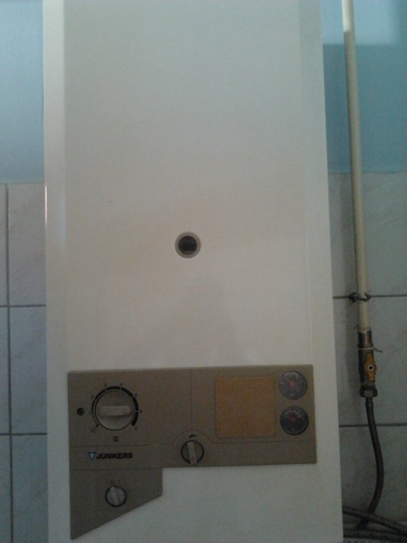

Sziasztok!Szeretnék segítséget kérni tölletek!Nekünk egy Junkers kombi gázkazánunk van, fűtésre és a víz melegítésre is használjuk,idén már hívtunk hozzá szakszervízet,mert forralta a vizet,azóta tökéletesen működött ma reggelig amikor is szikrát ad de nem gyullad be a tálca nem kap gázt.Ha tudtok segítsetek.
(#) briki válasza Juhászné Elek hozzászólására (») Jún 2, 2012 /
Nem nyit ki a gázszelep, vagy kinyit csak nem gyullad be a gáz, esetleg kinyit, de nem jön gáz? Ellenőrizni kell, kap-e áramot e szelep, és ha kap, akkor kinyit-e- Ha igen és nincs gáz, akkor szűrő dugulás, esetleg szelep eltömődés lehet szerintem. Jó helyre adja a szikrát az elektróda?
(#) Juhászné Elek válasza briki hozzászólására (») Jún 2, 2012 /
Köszönöm a gyors választ!Egyáltalán nem kap gázt,de szikra rendesen van,és ahogy nézem jó hejre is adja.Eddig nem volt semmi baja,még este jó meleg vizet adott.Hol tudom megnézni hogy el van e dugulva?
9. oldal- ha ilyen a kazánod. A gázszelep előtt van egy szűrő, vagy azzal egybeépítve. Először nézd meg, kap-e áramot a gázszelep, mert a nélkül nem igen fog kinyitni. Ezek után kell csak a szűrőt megnézni- lehet le kell venni a gázszelepet a csatlakozásáról.
Amennyiben kap áramot a gázszelep, érdemes elindulni- ha van időd - a kályhától. Gázcsőnél lévő gázcsap sima MOFÉm csap, vagy biztonsági ( hőre záró, stb) lehet az nem engedi át a gázt. Egy szóval a gázcsap- gázszelep közti részeket meglazítani, ellenőrizni, ott van-e még gáz, vagy már nincs. Így kideríthető honnan nem megy tovább a gáz.

(#) Juhászné Elek hozzászólása Jún 5, 2012 /
Sziasztok!Szeretnék egy tapasztalatot megosztani veletek,ami számomra jó tanúság volt!A múltkor segítséget kértem tőletek,kaptam is és nagyon szépen köszönöm,megfogadtuk és azt amit írtatok meg is csináltuk,de nem hozott eredményt.Ma kihívtuk a márkaszervizet,kiderűlt a kazán jó állapotban van,lecsavarta a szerelő a gázcsövet és majd 2liter víz ömlött ki beőle és még legalább 10 percig engedte a gázt mire az víz nélkül jött.Mielőtt tehát neki kezdtek szerelni ellenőrizzétek tiszta gázt kaptok e,mi ezt nem mertük7000ft-om bánta!
(#) briki válasza Juhászné Elek hozzászólására (») Jún 6, 2012 /
Az nem semmi ami történt!
Említettem és is, hogy a gázcsap-gázszelep közti részt kell megnézni, de nem baj, sőt jó hogy szakembert hívtatok. Amúgy az a 7000 ft amit a "pénztárcátok bánt" nem sok azért, hogy biztonságot, működő kazánt kaptatok.
Egy családi plázás mozi pattogatott kukoricával is többe kerül. Ez egy alkalmas pár órás kikapcsolódás ( más zsebébe tolod a pénzt ), a kazántól pedig minden nap kényelmes életet kapsz- melyik éri meg jobban?
Sajnos a szerelőnek is pénzért adják a boltban a dolgokat, mint ahogy neked is. Ezt nem megbántás miatt mondtam.
Használjátok sokáig egészséggel a kazánt.

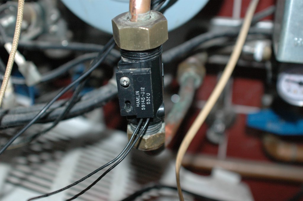

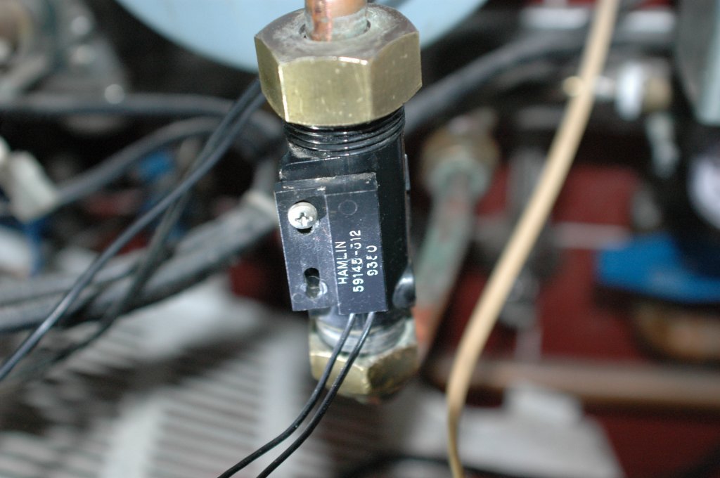

(#) clipart hozzászólása Jún 24, 2012 /
Tisztelt Urak!
Ki tudja mi ez?,,
és leginkább hol lehet beszerezni???
Radiant kombi cirkóban található, és eltörött a menetes résznél csak ugy magától
(#) Gyu válasza clipart hozzászólására (») Jún 24, 2012 /
Szerintem ez egy átfolyás érzékelő.
A külsején az a hamlin nevezetű az meg egy reed relé.
(#) JZoli válasza clipart hozzászólására (») Jún 25, 2012 /
Mi törött el rajta? Nem látszik a képeken. Ha nem folyik belőle a víz akkor esetleg még javítható.
(#) toro válasza JZoli hozzászólására (») Jún 25, 2012 /
Az egész műanyagból van.
Ha találsz bármilyen - hasonló méretű - darabot, beépítheted helyette.
A reed relé van több fajta is. Szerepe, hogy a HMV megnyításakor a müa. házban lévő állandó mágnes elmozdul felfele a relé előtt s az érintkezőt "rövidzárba teszi".
Így elindítja a kazánt HMV gyártásba.
