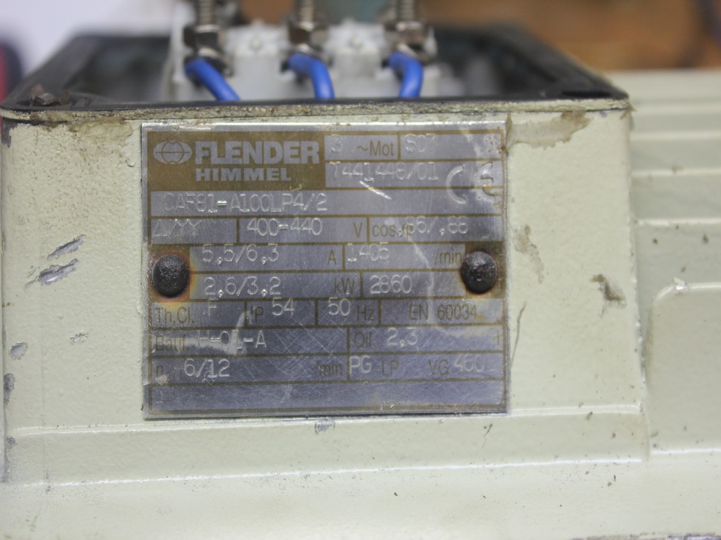

(#) _Digital_ hozzászólása Szept 17, 2012 /
Tisztelt Fórumozók!
Egy 1400/2800-as fordulatú motor tekercselésével adódtak problémáim. Csinált már valaki ilyet vagy hasonlót? Konkrétan az elkötése érdekelne, adattábla a mellékelt képen.

(#) csernusok válasza _Digital_ hozzászólására (») Dec 6, 2012 /
Dahlander motorról van szó, ezt innen elmagyarázni majdnem képtelenség, ha csaK nem vagyunk vizuálisan egy síkon! Alapesetben kösd össze 4 pólusra, a soros kötéseket ki kell vezetni a sorkapocsra, a csillagpont belül marad, a bemenő 3 pedig a kapocsléc másik felére kerül. Ha 1400 fordulaton működtetjük, akkor a kapcsok nyitva maradnak, a bemenő 3 kap feszültséget, ha 2810 a fordulat, akkor az előbbi bemenetet csillagba kötjük, és a soros kötések kapnak feszültséget!
Hajrá!
