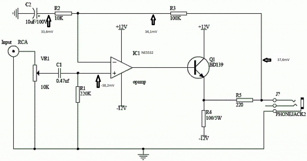

(AC) állásban a táp 25-öt mutat mindkét tápra.A 100R-os ellenállás pozitiv tápban 11,68V a másik felén 10,9V.A negatív tápban -11,68 a másik felén -11V.

Az AC gondolom mV. Ezt a műveleti erősítő el tudja nyomni. A 6,8mA szimmetrikus tápáram felvétel teljesen rendben van.

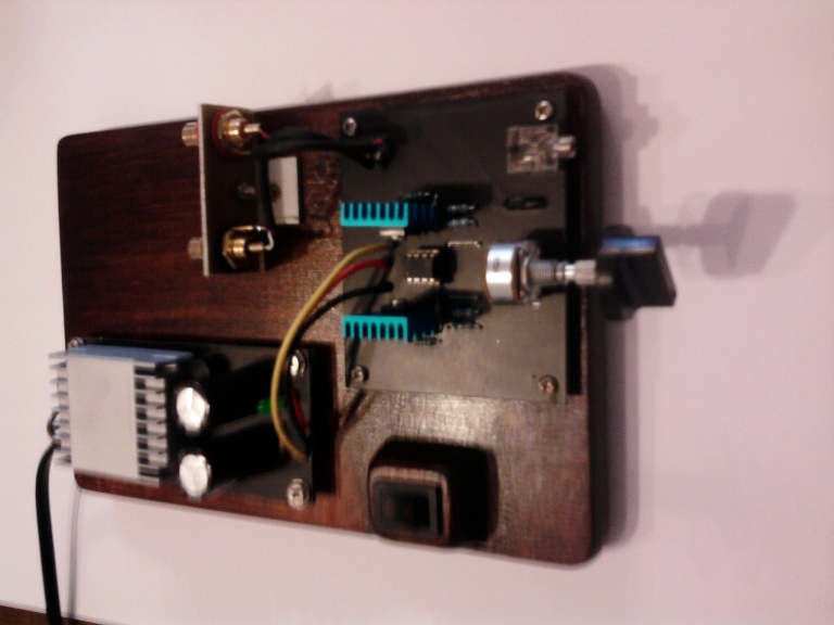

Nézegetem a fotót amit feltettél, a poti háza GND-re van kötve? A búgás erőssége milyen összefüggésben van a poti állásával?
(#) braner válasza reloop hozzászólására (») Szept 21, 2012 /
Szerintem az AC nem mV hanem V.A búgás úgy hangosodik ahogy tekerem fel a potit.A poti házát rákötöttem a testre.

Talán azért koppan mert a bemeneti csatolónak 40mV-ra kell töltődni. Ez a része teljesen rejtélyes előttem, TL072-vel pedig a lehetetlen határát súrolja. Vedd ki a dobozból, hogy a kimenet és a poti ház GND különváljon, a poti házat helyben testeld. Ettől a búgásnak meg kéne szűnnie.

Azokat a vezető-sávokat jól csináltad (0,5-0,6mm). A poti 10k lezáró ellenállása terhel rajtuk annyit, hogy nem volna szabad zajt szedniük. Zárj rövidre az RCA-nál, mi történik? Kényszermegoldás lehet az árnyékolt vezeték.

Összekötöttem a 3 pontot egybe.Megmértem az ic(NE5532) bemeneteit.Még mindig 42mV volt mindenhol.Átcseréltem az ic-t MC4558CN-re és a 2-es lábon 17,1mV, 3-as lábon 13,5mV, 5-ös lábon 13,6mV, 6-os lábon 16,7mV van.Ez jobb mint a 40-43mV a másik ic-vel.Sajnos fejhallgatóval csak majd holnap tudom kipróbálni.Ez jelent valamit?
(#) reloop válasza braner hozzászólására (») Szept 21, 2012 /
Mindkét IC adatlapja tipikus bemenő áramnak 150nA-t jelöl. Belefér a szórásba a 220k-n eső 10 és a 40mV-is. A TL072-t nem értem, az jfet bemenetű.

Ezt kifelejtettem.Az 1-es lábon és 7-es lábon is 506mV van.
Zárlat a 10µF kondinál? De egyszerre mindkettőn? Valamennyi hiba bele van gyártva, mert a bemeneti lezáró és a visszacsatoló ellenállások eltérő értékűek. Ez csak 10mV nagyságrend.
A 10k ellenállásokon nem eshet feszültség, érdemes ellenőrizni.

A 40mV-tal nincs semmi gond. 180nA a bemenő áram, ha elosztom 220k-val. A kimeneten lévő fél volt aggaszt.

A NYÁK jó. Mérd meg mennyi feszültség esik a visszacsatolás 10k és 100k ellenállásán.

Bocs de eddig nem tudtam foglalkozni vele.Megmértem és beírtam a kapcsolási rajzba.

Nem tudom hogy jó e a bipoláris. Csak gyanús volt a lassan csökkenő brumm. Ahol Reloop rajzán 33,6 mV van kb. - 1-2 mV ot tudtam mérni ha jól emlékszem. Csak próbaképpen tettem be fólia kondit, mivel nem tudtam hogy egy polarizált elkó hogyan viselkedik bizonytalan feszültségre.
Most mértem, jelenleg 33,8 mV a fesz. a 10 k-s ellenállásnál.
