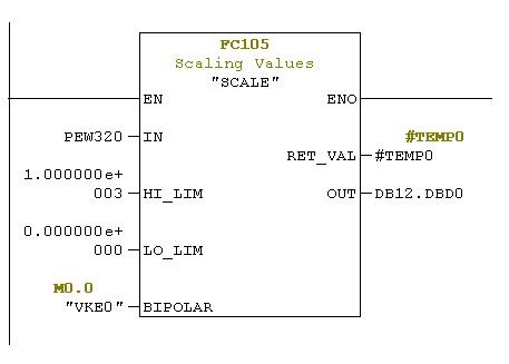

Hello Szirty!
S7 319-es CPU-nál egy analog bemenetet akarok skálázni az FC105-el. Az a gond, hogy szimulátorban működik, de a PLC-ben már nem. Arra gondolok, az újabb PLC-k már nem támogatják ezt az FC-t. Van valami ötleted hogyan tudnám skálázni a bemenetet? Üdv!

Mi a jelenség a PLC-ben futó FC105 esetén?
Nem tudok ilyen támogatási megkötésről. Bármi lehet. Több infó kéne.
"B" terv gyanánt esetleg próbálkozhatsz azzal az FC109-es blokkal, amit ebben a cikkben találsz (Forrás a cikk végén).

Annyi a jelenség, hogy az FC105 OUT kimenetén mindig 0 az érték. Semmi hibajelzés. Azóta próbáltam ugyan úgy egy másik CPU-val is, egy 315-2DP-vel, azzal működik. Mellékletben egy kép. Most keresgélek a Siemens weblapján, hátha írnak valamit erről.

No és a RET_VAL kimenete mennyi ilyenkor?
(minden lényeges infót egyenként, harapófogóval kell kihúzni belőled

Azt hiszem az is 0 volt, de majd hétfőn megnézem, mert melóhelyen van a 319-es PLC.

Hali, most néztem előbb a PLC-t és működik a skálázás. Azt, hogy mitől nem ment múlt héten fogalmam sincs. Lehet valamit elnéztem, vagy elírtam. Üdv!
