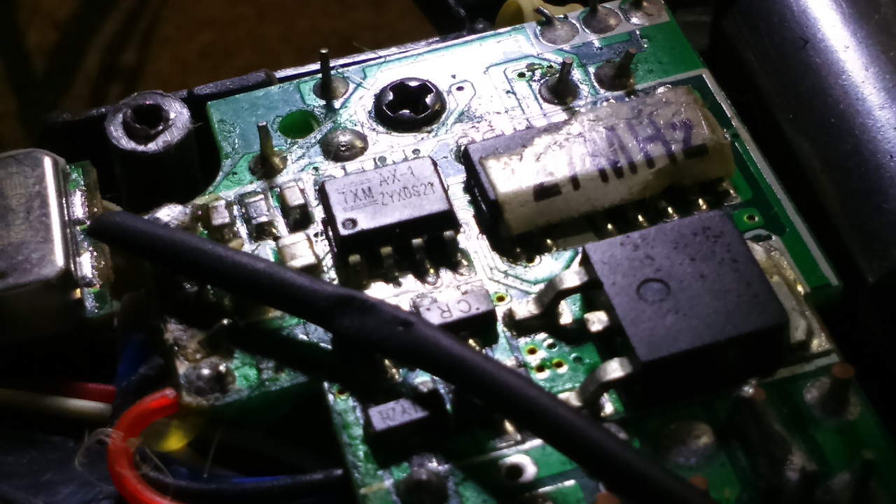

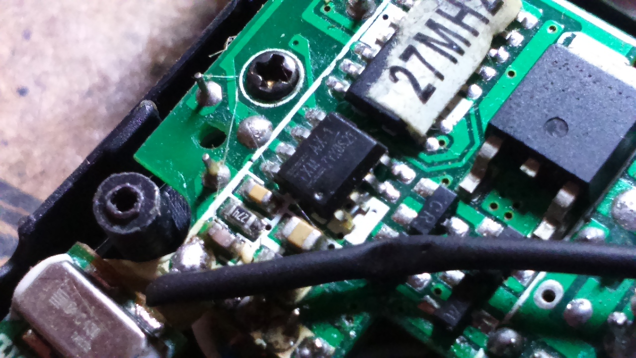

Van egy Jamara Spy Copter 500-as RC helikopterem, amelynek "elszállhatott" valamitől a töltést végző, vezérlő elektronikája, mert egyáltalán nem tölt a beépített akkujára. Kizárólag külsőleg tudom tölteni az akkut de ahhoz szét kell bontani a gépet teljesen. Nem tűnik valami bonyolult áramkörnek de nem igazán tudom, hogy miként találhatom meg a hibás alkatrészt.
A másik hibája működésközben jelentkezik. Van rajta 3db 2 színű kék-piros LED villogó. Az egyik a farka töve alatt, a másik kettő a "rakétavetők" szélén. A két (rakéta vetős) szélsőből csak az egyik villog, szemből nézve a jobboldali. A másik érdekesség, hogy az a led, amelyik nem villog repüléskor (amikor ténylegesen kéne neki), kikapcsolt állapotban, a töltőre rádugva elkezd gyengén villogni valamiért.
Próbáltam készíteni egy jó közeli képet az elektronikáról hátha valakinek szemet szúr valami rajta.
Előre is nagy köszönet a segítőknek!
