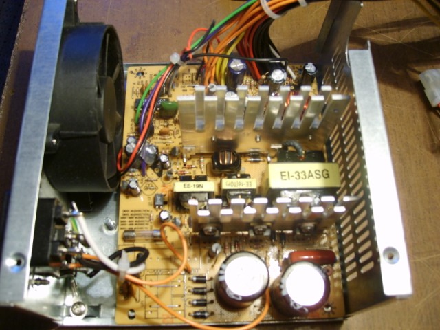

mercury ap 4300x 300w-os tápban elfüstölt az r23-as ellenálás,
valaki megtudná mondani az értékét? köszönettel:sion

Köszönöm a válaszokat,lefotózom a tápot és felteszem a képet.egyébként az r23 után lévő 10nf-os kondi zárlata okozta az ellenálás elfüstölést.
a tápon a következő feliratok vannak: Mercury ATX X-B2002 VER:2.2 MODEL KOB AP4300X CE Üdv:sion

Jájj. Ez nagyon LC-xxx sorozatú JNC/Vargáné tápra hajaz. Volt pár mercury táp már nálam, amiből 1-2 darab még izmosabbnak is látszott ennél. Az utolsó darabig mindegyik elfüstölt. Volt, amelyik olyan látványosan, hogy az egyik kondi darabjait kilőtte a rácson.

Csak az r23 értékét szeretném megtudni.
