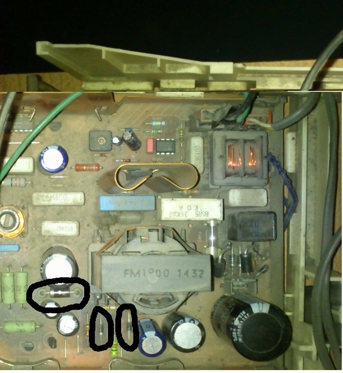

(#) canon1990 válasza kadarist hozzászólására (») Nov 3, 2012 /
Bolond vagyok teljesen Azokat nem bántottam, de mindjárt megnézem őket.
Sőt ki is cserélem őket. Kíváncsi leszek mi sül ki belőle
(#) kadarist válasza canon1990 hozzászólására (») Nov 3, 2012 /
Ne csaréld ki, mert azok a kép alján speciális gyors diódák. Egy javítás nem észnélküli cserélgetésből áll, hanem ha meg lehet mérni az alkatrész jóságát, akkor azt kell tenni.

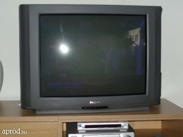

(#) JohnyBravo hozzászólása Nov 3, 2012 /
A fiam a TV mellett tárolta a gitár erősítőt és valószínűleg ettől a csatolt kép szerinti átszíneződéssel jelenik meg a kép.
Igazából ennél durvább, felül piros, alul kék az egész. Persze van kép, csak amikor fotóztam nem volt antenna.
Lehet ezen javítani, vagy kuka?
Köszi, Johny
A hozzászólás módosítva: Nov 3, 2012
(#) kadarist válasza JohnyBravo hozzászólására (») Nov 3, 2012 /
Húzd ki a tévét a hálózati csatlakozóból egy fél órára, majd kapcsold be. Ha jó a készülék lemágnesező áramköre, akkor megjavul.
(#) JohnyBravo válasza kadarist hozzászólására (») Nov 3, 2012 /
Köszönöm, megpróbálom.
Már késő kicseréltem őket voltak ugyan olyanok otthon azok biztosan jók. De ugyan úgy semmit nem csinál.
(#) tvmano válasza JohnyBravo hozzászólására (») Nov 3, 2012 /
A mágnest vedd el mellőe és hálózati kapcsolóval kell kapcsolgatni egy ideig ki-be, akkor müx lemágnesezőtekercs a képcsőn....
Én nem a gányolt hálózati diódákra gondoltam.
Ezeket cseréltem ki teljesen újakra. Nagyapám tv szerelő volt sok alkatrész megmaradt a műhelybe. ilyenek is voltak sőt még vannak is.
30 percetet kihúzva pihent, majd a konnektorba visszadugtam és a bekapcs gombbal még kapcsolgattam is 10-15-öt. Semmi nem változott.
Esetleg még valami amit megpróbálhatnék?
A mágnes már régen nincs mellette.

(#) JohnyBravo válasza JohnyBravo hozzászólására (») Nov 3, 2012 /
http://azelektronika.uw.hu/04oldal.html oldalon találtam:
régi cseh forrasztópákámmal a képernyő mellett kapcsolgatva lényeges javulást sikerült elérni.
Viszont ez elég random mert kb 100 kattintásból lesz egy jó szín és amikor azt hiszed hogy a következő még jobb lesz, akkor sokkal rosszabb lesz és lehet kezdeni elölről.
Ki kell cserélni a lemágnesezésért felelős PTC ellenállást, mert úgy látszik nem teljesíti a feladatát.
Már csak abban kérem a segítséget, hogy a TV-ben MZ72A9R0M van, amit kapni lehet az meg MZ72AL9RM.
Adatlapot nem találok nem tudom, hogy az a L betű számít-e, magyarul jó-e az cserébe ami elérhető?
(#) kadarist válasza JohnyBravo hozzászólására (») Nov 3, 2012 / 1
Teljesen jó lesz helyette ez is.
Demagnetizálni kell a csövet lemágnesezőtekercsel, de ez nem valószinü, hogy van a háztartásban.

(#) gaben62 válasza JohnyBravo hozzászólására (») Nov 4, 2012 /
Ne vicceljetek már, ezt a kép csövet már semmilyen lemágnesező ák. nem fogja lemágnesezni, külső lemágnesező tekercs demagnetizálló sem segíthet.
Teljesen tönkre tette az állandó mágnes tere az árnyék maszkot.
Csak egy képcső csere a megoldás
(#) kadarist válasza gaben62 hozzászólására (») Nov 4, 2012 /
Ez nem így van és nem árnyékmaszk, az a deltaképcsöveknél volt. In-line képcsöveknél árnyékmaszk van.
