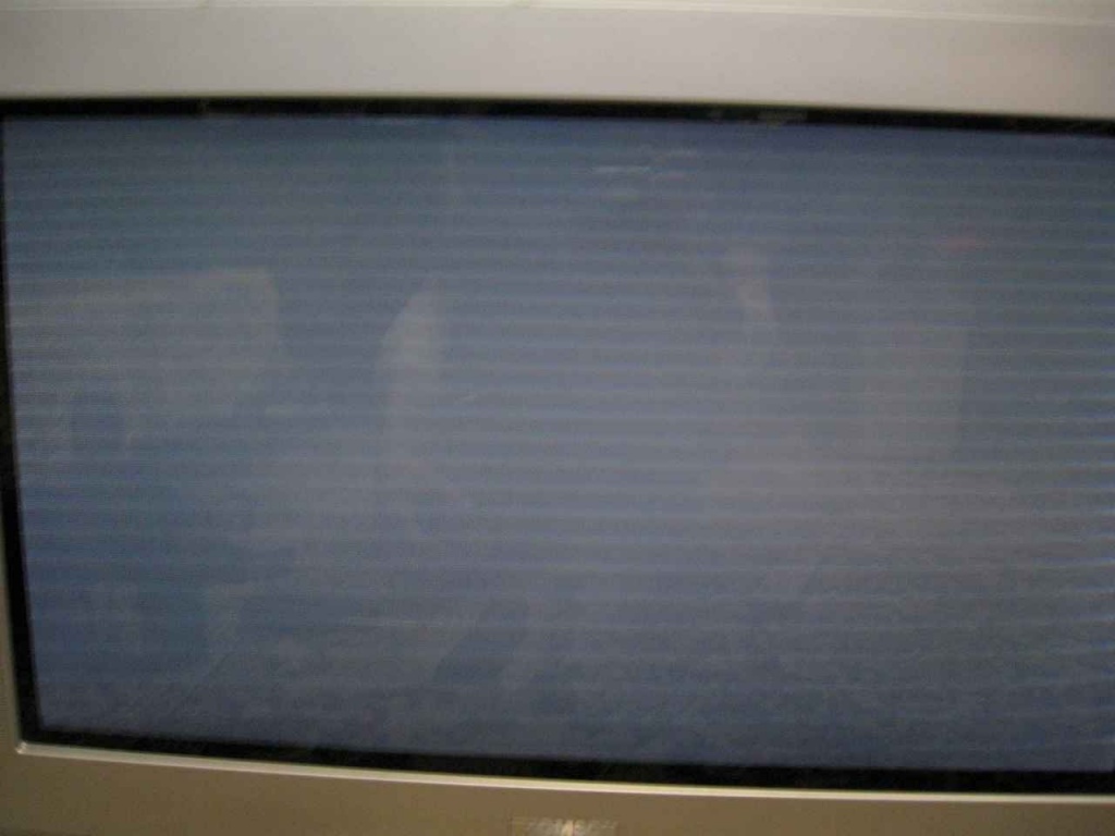

Szevasztok. Szerencsém volt hozzájutni egy bazi Thomson 32wf402 masinához ingyen.
Mikor áram alá helyezem, a visszajelző LED csak villog, és a képernyő az első képen látható jelenséget produkálja. Csíkok csak, bal oldalt végig a képernyőn, de jobb oldalt görbén vannak, 2.kép. Ami a legérdekesebb, hogy kb 1 perc után tökéletesen működik, reagál mindenre, nem úgy mint bekapcsoláskor. Kép van, szinte hibamentes az egész. Ami zavaró, hogy a csíkok, amit bekapcsoláskor látni, ugyanúgy megmaradnak. Mondjuk egy világos képnél nem látszik, de sötétebb képeknél igen, ami eléggé zavaró. Levettem a burkolatot, de semmi feltűnőt nem láttam. Max két kakukktojás kondit, ami talán már nem eredi, hanem cserélve volt. Mit kezdhetnék a gondjaimmal? Bekapcsoláskor rögtön bekapcsoljon, és a csíkok ne látszódjanak. U.i.: Miután nézem a TV, kikapcsolom, majd vissza be, a jelenség mindig megvan, de ekkorra már hamarabb bekapcsol rendesen.
Ugye már le sem kellene írni azt, hogy a bemelegedéssel helyrejövő készülékeknél tápegység-elkó hiba szokott lenni a problémát kiváltó ok. A csíkokat pedig a G2 (Screen) feszültség csökkentésével lehet eltüntetni.
Kösz a választ. Kondira tippeltem én is, de nem láttam púposokat, de attól lehet még kiszáradva. Csak azt nem tudom, melyeket kellene átvizsgálnom? Egyszerűen kiforrasztással OHMmérővel? Ami a csíkokat illeti, ahoz több infóra lenne szükségem. Ha valaki tudna segíteni hogy mit kellene tennem azért, megköszönném
Van a sorkimenőtrafón két potméter. Az alsó potin tekerj az óramutató járásával ellentétes irányba addig, amíg meg nem szűnnek a visszafutási csíkok. Én méricskélés nélkül cserélném a tápkondikat és a sortrafó közelében lévő kondikat is.

U.i.: Bekapcsoláskor a visszajelző led is csak villog, mintaki nemtud bekapcsolni, de a képernyő csak fekete, most már csíkmentes. Mondom nem értek hozzá, csak írom megint; nem táp hiba? A hozzászólás módosítva: Dec 10, 2012
A fekete pötty alatti kondi nem púpos egy kicsit?
Mint aki egy picit, de kicseréltem, és semmi. Most soká nem volt bekapcsolva, így vagy 3 percig is kapcsolt be..
A 3 perc letelte előtt is be van kapcsolva, csak kép nincs, ugye?
Igen. Tv ki van kapcsolva. Bekapcsolom, a képernyő ,,működik,, (fekete kép van rajjta csak), és a visszajelző LED csak villog. Azután kb 3 perc után beugrik a kép egy pillanatra, majd eltűnik, és pillanat után már működik rendesen.
Ez még képcsőgyengeség is lehet és azért tekerte fel korábban egy szaki a G2 feszültséget, hogy gyorsabban érje el a képcső az alap sugáráramszintet. Zárd rövidre a képcsőfűtés áramkorlátozó tekercsét a sortrafó mellett (LL200).
Kicseréltem egy pár kondit, meg akkor egy dróttal átkötöm ezt a tekercset, és kipróbálom. Egyébként ez nem csak egy átmeneti megoldás?
Kösd át, aztán meglátjuk, hogy egyáltalán milyen megoldás lesz ebből.
Ennél a gépnél,ha eltekered a G2-őt,azt nehezen tolerálja.A szervizmenüben van egy Adjust Ug2 pont,azt kell beaktiválni,és ott beállítani a megfelelő Ug2 feszt,különben csak ezt a képcsőhibának gyanús állapotot csinálja. István
De ha nincs kép csak fekete raszter, akkor is működik a menübe való belépés?
A kérdés jogos.... Jó lenne azt is tudni,hogy a "26"-ot villogja-e a TV.De ha emlékeim nem csalnak,akkor ha belépett a szervizmenübe,ki lehet "vacakolni" egy csíkos világos képet a G2 tekergetéssel.l.Az enyém ezelőtt 8 évvel volt trafós,akkor tanultam ezt meg,miután azt hittem,hogy csőhibás lett.
Namost ez a készülék bemelegedésre helyrejön, ezért várjuk meg, hogy mi lesz az adrenalinkezelés hatása, aztán összehívunk egy konzíliumot.
Ha olyan az áthidalt tekercs kivitele, hogy le tudsz tekerni a menetekből, akkor felezd meg a menetszámot és így kösd be a tekercset. Az áthidalást persze vedd ki. Ezek után ismét próbáld ki.
