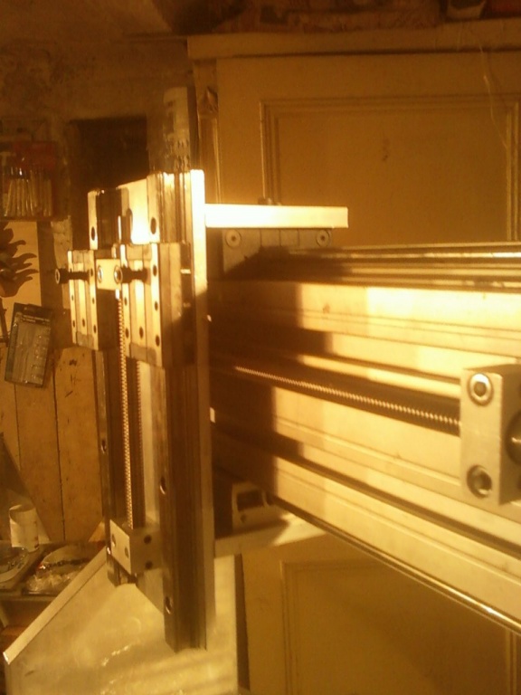

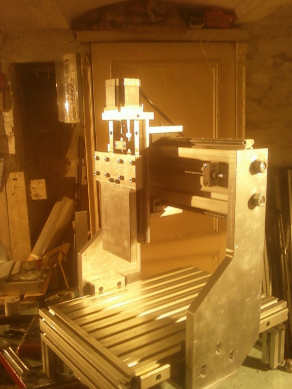

(#) hotib válasza nagy hoho hozzászólására (») Dec 14, 2012 /
Egyenlőre ezeket a képeket tudom, nem volt időm fotózni. Talán a rövid hét végén. Később persze lesznek képek, videók is.
A képek építés közben készültek, így nem is én készítettem őket. Remélem elég rálátást ad a kapcsolódásra. Amit tudok róla: 10-es aluból készültek, az alsó és felső kocsira fogatott lapok élébe van fúrva 2-2 menetes furat, de nem tudom a méretét. Talán M5. A Z alapja is 10-es, csak a linek alatt vékonyabbra van marva. Az egész úgy lett méretezve, hogy a lehető legvékonyabb legyen. Az orsó csapágy házakból is lett levéve egy kevés, hogy a Z elmenjen felette.

(#) hotib válasza barkacsi hozzászólására (») Dec 14, 2012 /
A mellékelt képen látszik a háttérben egy hasonló méretű gép, mint amiről írsz. Egy oldalon (a képen a távolabbin) van csak golyósorsó, de Gábor, aki a gépemet készítette, mutatta mikor nála jártam, hogy bizony kell orsó a másik oldalra is. Meg lehetett mozdítani, számomra meglepő módon. Pedig nem gyenge.
Bocs, ha félre érhetően fogalmazok. A golyósorsó oldalán semmi nem mozdult meg. A másik oldalon lehetett megmozdítani a hidat.
Természetesen kikapcsolt gép esetén mutatta.
Ha a géped jó lesz arra, amire használni fogod, akkor mindegy. Nekem is egy orsó van középen, de a kategória más
