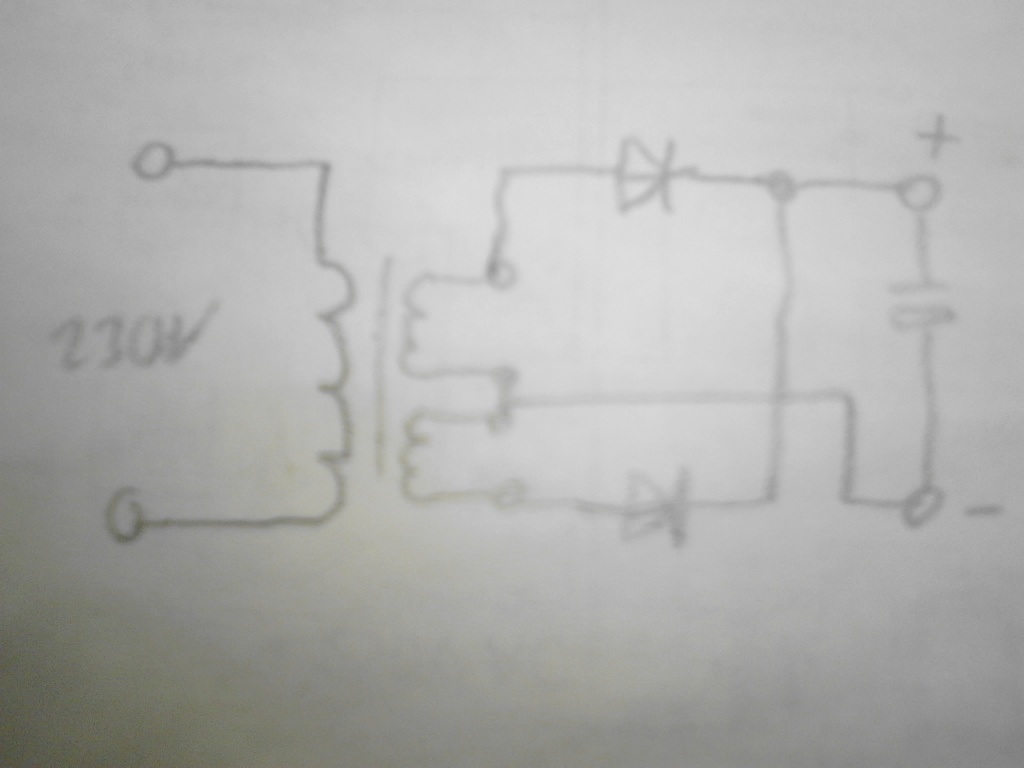

Van egy pár darab 2x15V AC 35 VA trafóm és gondoltam egy 12V 2A -es egyszerű tápot csinálok belőlük. A mellékletben szereplő rajz alapján megcsináltam de nem 12V-ot ad le hanem 14,8 V-ot. A bemenő fesz. egyenirányítás után 15,8 V. Hol lehet a baj mert ez a lehető legegyszerűbb kapcsolás amit találtam.
Ebből nem sokat látunk... Mekkora pufferkondi van az egyenirányító mögé pakolva?

Akkor mekkora puffert tegyek? Átnéztem a cuccaimat van 10000µF-os kondim is. Gyakorlatilag az zavar, hogy nem 12 V jön le ahogy illene hanem több.
Terhelés nélkül nem kéne kevésnek lennie, szóval ha üresben sem jó az áramkör, akkor nem a kondit nézegetném. De amit beraktál kép, azon nem sok látszik.
2 Amperhez mondjuk inkább olyan 3300-4700µF kéne.
Önmagában, tranzisztor nélkül a 7812 mekkora feszültséget szolgáltat?
Gyakorlatilag ugyanaz amit kadarist belinkelt.
Csak az emitter-bázis körben 10 ohmos ellenállás van, a biztosítékot elhagytam, és a kimeneten levő ellenállást is, valamint a tranzisztor egy BD 246 os. Ennél egyszerűbb kapcsolást el se tudok képzelni, nekem úgy tűnik, javíts ki ha tévedek, hogy a bázisra adott feszültség, kinyitja a tranzisztort és a kimeneten a kb. a tranzisztor nyitófeszültségével kevesebb feszültség jelenik meg.

Gondolkoztam a dolgon közben. Lehet-e a hiba az egyenirányítás miatt? Én úgy oldottam meg, hogy a 2x15 V-os trafó mindkét szekunder tekercsét egyutasan egyenirányítottam. Egy tekercs egyik felén egy dióda amiket összekötöttem ez lett a pozitív a szabadon maradt tekercsvégeket szintén összekötöttem ez lett a negatív.
Rajzold le az egyenirányításodat, mert egy rajz sokkal beszédesebb. De az is beszédes, hogy az IC bemenetén (IN-GND között) mekkora a feszültség.
Kicseréltem a pufferkondit 4700µF-ra, így a az egyenirányítás és pufferelés után 23,8 V jelenik meg a bemeneten. Tranzisztor nélkül az IC kimenetén 12 V lett, de ha beteszem a tranzisztort akkor 22,9 V van a kimeneten az egyenirányítás kapcsolását mellékelem elnézést a rossz minőségért de nincs scannerem.
Megnéztem a tranzisztort, BD249-es nem 246-os. Van olyan kapcsolási rajz ahol az emitter van a bemeneten, van ahol a kollektor. Nem mindegy. az emittert kössem a bemenetre? Mert nekem most a kollektor van a trafó felé
és a kimenet felé meg az emitter.
Az NPN meg a PNP tranzisztor közti különbséget amúgy érted?
Most gyorsan utánanéztem. A pnp nél befele mutat a nyíl a jelölésen az npn nél meg kifele.
Tehát az adott tranzisztornál BD249 az emitter néz a kimenet felé, ha BD246-os lenne ami pnp akkor a kollektor nézne a kimenet felé. Általában ezt keverem.
Na hát akkor használj PNP felépítésű BD250-t és utána jó lesz.
