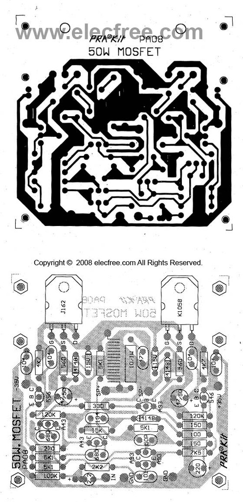

(#) ELKO26 hozzászólása Feb 25, 2013 /
Valaki tud nekem ajánlani, 50W-os erősítő körüli nyáktervet basszus gitárra?
(#) peti333 válasza ELKO26 hozzászólására (») Ápr 18, 2013 /
Nyáktervet?
(#) Szpisti válasza ELKO26 hozzászólására (») Ápr 18, 2013 / 1
