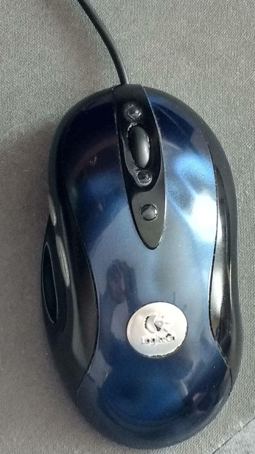

(#) Epu2 hozzászólása Máj 1, 2021 /
Üdv! Van egy nagyon régi 8 gombos egerem. Abból kettő, tulajdonképen a görgőt helyettesíti. Win 7 alatt az is működött, de 10 alatt nem. A játékok 5 gombot felismernek. Drájvert keresek, de csak a Logitec biztos. Nincs rajta semmi felirat. Mit tehetek. Esetleg valamelyikőtöknek ismerős?
Kidobott egér volt. Tipikus hibája volt. A bal gombnál eltört a fólia. Megbízható és megfelelő lenne.
(#) img válasza hoffmann attila12 hozzászólására (») Máj 1, 2021 /
Régi poszt, de hátha valakinek még hasznos a válasz: jártam én is így, elmozdul az egérben lévő optika és nem az alatta lévő felület síkjában érzékelt.
(#) img válasza Epu2 hozzászólására (») Máj 1, 2021 /
A Win7-es drivert próbáltad kompatibilitási módban telepíteni a Win10-hez?
(#) Epu2 válasza img hozzászólására (») Máj 1, 2021 /
Nem mert azt alapból kezelte a Win7.
(#) benjami válasza Epu2 hozzászólására (») Máj 1, 2021 /
Én megpróbálnák az eszköszkezelőből kinyerhető VID és PID azonosítókra a neten rákeresni. Én pl. megtaláltam a sajátom típusát: HID\VID_046D&PID_C050&REV_2720 -> Logitech HID-compliant RX250 Optical Mouse. Ha már tudod a típust talán könnyebb lesz drivert is találni hozzá.
(#) Bakman válasza Epu2 hozzászólására (») Máj 1, 2021 / 1
Ha minden igaz, Logitech Mx510.
(#) Epu2 válasza Bakman hozzászólására (») Máj 1, 2021 /
Köszi! Biztos hogy az. Keresek is drivert hozzá.
