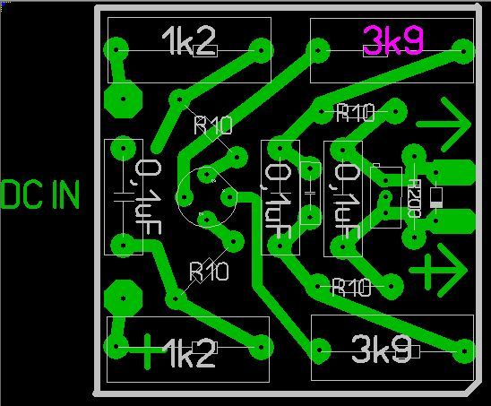

Lenne egy kérdésem,a snubber ellenállásnak mennyire szabad melegednie?A gépembe olyan forróak,hogy meg se lehet érinteni őket (47ohm 10w).Van rá képlet,hogy a snubber kör alkatrészeinek értékeit ki lehessen számolni? A hozzászólás módosítva: Jan 26, 2013
A 47 ohm nem véletlenül 10W-os. Van olyan gép, amelyikben 50W-os a snubber ellenállás(régi EP System 140-es)
Többféle snubberkör kialakítás létezik, a tiéd pont olyan, ahol ellenállások eszik meg a lemágnesezés energiáját. A jobbak visszatáplálják a tápkörbe. Tehát a melegedés természetes. Persze, ha olyan meleg hogy kiolvad a helyéről, akkor valami nincs rendben a gépeddel.
Szimulálgattam ezeket az egy meg kéttranyós elrendezéseket (katt a tanú rá), és bizony a hagyományos snubber megoldásokkal elég komoly teljesítményeket kell elfűteni (25-60W körül számolt a szimulátor). A teljes híddal meg lehet csinálni azt (anélkül hogy sokkal bonyolultabb lenne), hogy még 2W-os ellenállás se legyen benne (ha belegondolok az enyémben is csak 1db van, ami a primer puffereket kisüti kikapcsolás után).

Halleluja. Mitől durrantak el a fetek? Az a 22 ohm szerintem nagyon sok, lassan fognak be illetve kikapcsolni ezért még jobban melegszenek majd. 10 ohm-nál nagyobbat nem tennék bele, de inkább 6,8-at. Azt a 90V-ot is sokallom, igaz hogy így nagyon könnyű ívet fogni, de nagyobb áram is folyik a feteken. A biztonság kedvéért még variáltam volna a helyedben a nyákkal. Ha a vezérlés messzebb van az nem baj, akár 10-15cm-ről is oda lehet vinni egy sodrott érpáron, viszont az összes fetet szorosan egymás mellé kellett volna tenni, és közvetlenül föléjük a gate trafót, hogy a lehető legkisebb szórt induktivitás legyen a trafó és a fetek között. Az áramot meg mérd meg valahogy, nehogy sok legyen a feteknek és füst legyen a vége. Egyébként szebb lett mint az enyém, mondjuk én csak összecsaptam mert kellett.
