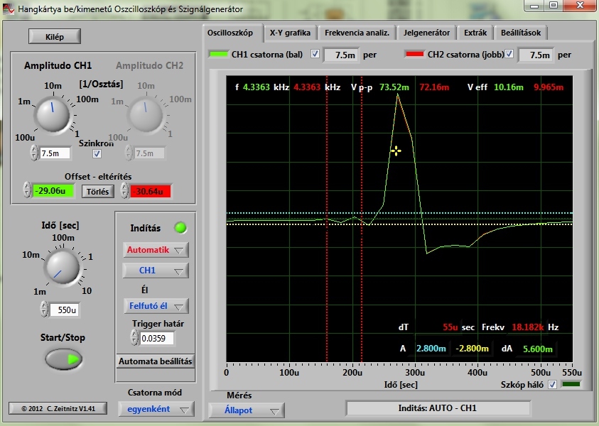

Az 5534-es kimenetén ilyen jelalakkal az enyém működik, de elvileg akkor ideális, ha az a kis tüske épp eltűnik. Ezt a sönt értékének változtatásával tudod befolyásolni. A tekercsen mért jeled rendben van. Az offszet potival az 5534-es kimenete és a GND közötti feszültséget lődd be 0-4 mV közé.
Köszi a gyors választ. A söntről olvastam már , most 330 ohm van berakva, de ezt a lecsengést nem tudja a szkóp kimutatni, butácska egy kicsit.A pár mV-ot beállítom az 5534-en, de miért nem találok jelet a másik műv erősítőn? Tudom így nem egyszerű a dolog. A 7660-as pl a -5V helyett 4,8V-ot állít elő. Bezavarhat ez is? Az 500Ft-os IC-től többet várna az ember. Köszi
A sönt értékét érdemes lenne potméterrel kikísérletezned. A 7660-as nekem is csak -4,8V, az nem lesz gond. A +5V (vagy kicsit kevesebb) megvan? Az IC-knél ellenőrizd, hogy kapnak-e tápfeszt. Az IC-k lelki világát én ennél jobban nem ismerem.

Surf pi-nél az 5534-es kimenetén ilyen jelalakot tudok csak létrehozni, csak hangkártyás scopom van, de elég jo hangkártyám hozzá. Ez jó így? Mert nekem nem igazán tetszik.

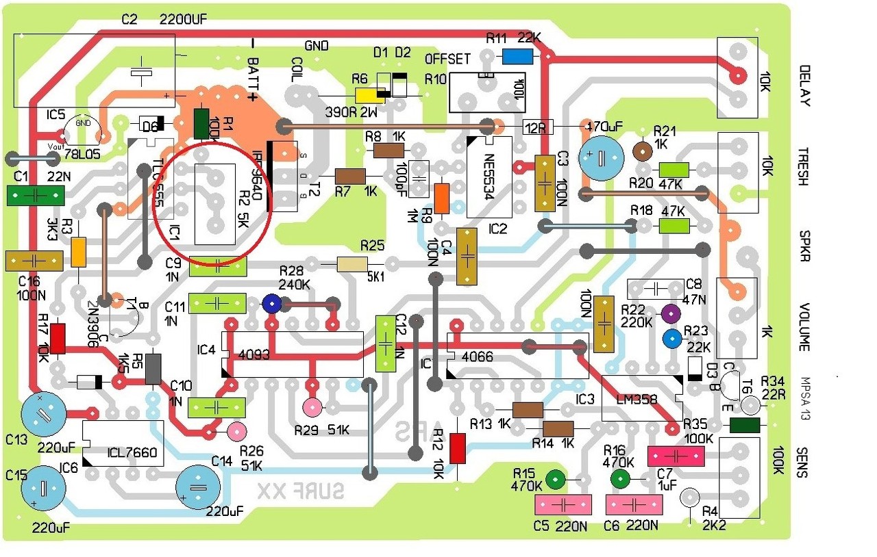

Ez a bazi nagy földhurok tutira működik másnak? A mintavételezésnek a hossza? A tresholdad jól működik, de alapzaj fütyülés nem lehet. Ez adódhat a földhurokból, vagy valami elkötésből, forrasztásoknál látok pár lyukast, hőmérsékleted jó, de az ón kicsit sok. Nem ismerem ezt a panelt, én nem ezt a verziót építettem, de ez a telepanel a földhurokkal...szóval nem egy tv vevő ez, szerintem több gondot okoz, mint hasznot.
Nekem is ez a nyák van, elvileg működnie kell. Viszont abban már nem vagyok biztos, hogy a felső részén is kéne lennie vezető rétegnek...
A tekercs vezetékei sem jó ha összeérnek, valami biztosabban szigetelt megoldás kéne. Az 5534-es mellől hiányzik egy 100pF-os kondi, illetve a 4093-as melletti 1nF-os is rosszul van betéve. Hasonlítsd össze ezzel a rajzzal, így biztosan működik, legalábbis nálam. Az 5534 feletti 12ohmos jól van bekötve? A söntöt meg potival próbálgasd. A hozzászólás módosítva: Márc 19, 2013
Az a 100 pF kondi, az nem kell oda. Minek. Inkább az R9-cel kötnék párhuzamosan 10 pF-ot.
Az 1 nF-os kondi jól van betéve, csak neki kicsit más a nyákja.
A 100pF kondit próbáltam , de kivettem, a panelt kicsit át kellett alakítanom ,mert nagyobbak voltak a kondik. A panel másik tele oldalát 1 ponton kötöttem össze a testtel, így nem kellene problémát okoznia szerintem.

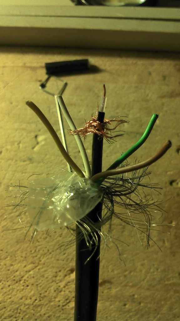

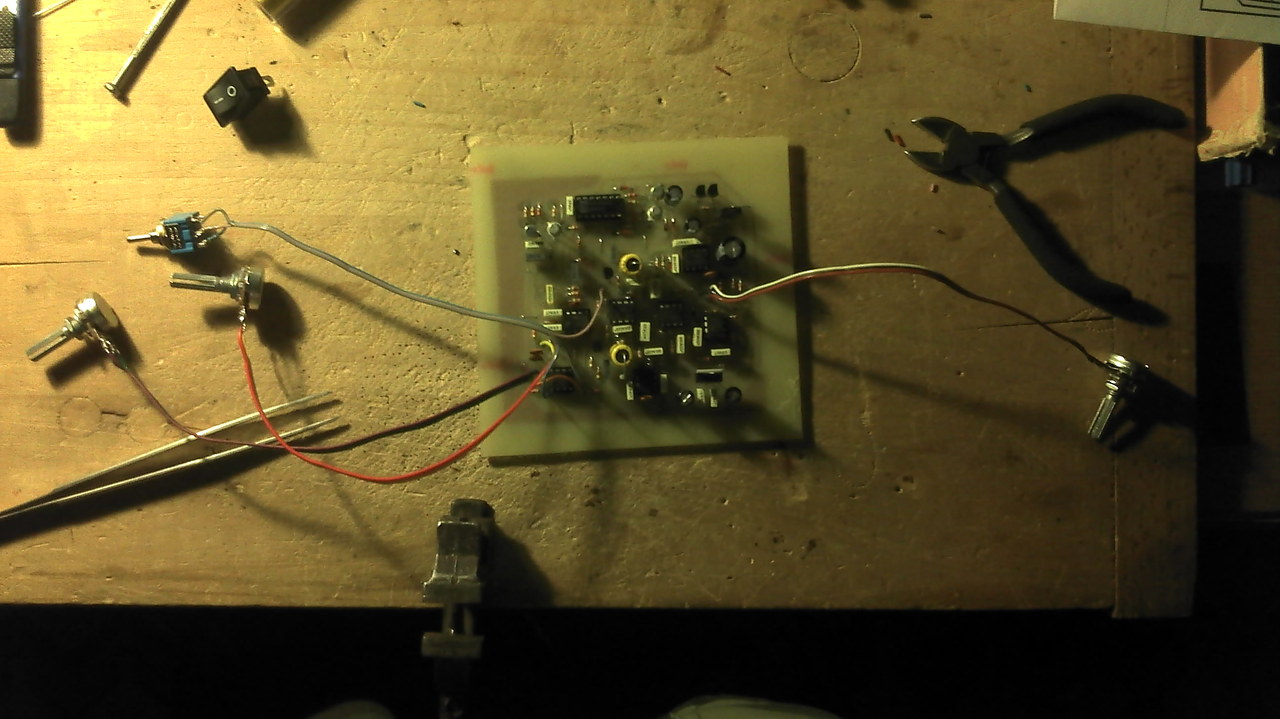

Sziasztok! Lassan de biztosan haladok a TGSL-el mellékelek képet is,a fejkábelnek szánt vezetékről is rakok képet,szerintetek jó lesz ?
