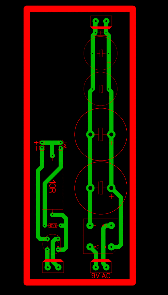

Az én aksis fúrómnak is kezd tönkre menni az aksija, de a töltő ami pont most ment gajra így terveztem egy újat és beleépítettem mind kettőt. A töltő része az a gyári visszarajzolása de mivel szakadt a trafó szekundere így nem tudom lemérni hogy mekkora feszültségről működne ez a kis kapcsolás ebben szeretném segítségetek kérni, és hogy mennyire megbízható ez a töltő kapcsolás? Esetleg van más megbízhatóbb kapcsolásotok 12V-os aksikhoz? Előre is köszönöm a válaszokat. A hozzászólás módosítva: Márc 26, 2013
Szerintem kevés. Ill. ha a szekundert áttekernéd 12V-ra, akkor már tud 8-9A-t 12V-on. Úgy talán használható lenne, de inkább nagyobb trafó kellene.. Én kettőt csináltam eddig, de 250VA-es trafóból. mindkettőnek áttekertem a szekunderét. Pl. 12V-os csavarozóhoz a diódák után a pufferen kb 16-17V-volt. Terhelésen úgyis leesik. Így sem tud akkora erőt, mint akkuval. ( Ezek a fúró, ha lefogod a motort vagy nagyon terheled, felvesznek az akkuból pillanatnyilag akár 15-20A-t is!!!!! Ezt a táp nem bírja!) Semmi szabályzót nem tettem bele, csak a graetz híd(2×12V-os trafónál csak két dióda), és egy kondi. A diódákat számítógép tápból bontottam. A szekunder részen a hűtőbordán vannak 20-30A-es schottky-k! Ezek tökéletesek, fesz sem esik rajtuk sok. Kondinak jó nagyot tegyél.Akár 10000uF, vagy nagyobb is ha van. Így használható lesz. A nagy áramfelvétel miatt nem bírják a sokak által az eredeti akkuk helyett beépített, akár 2000mAh-s NiMh akkuk. Hiába a szinte dupla kapacitás, általában csalódás és kuka a vége. A hozzászólás módosítva: Márc 26, 2013
