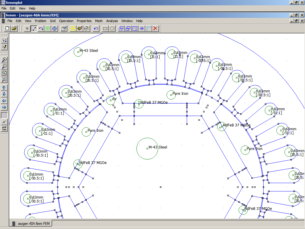

Szerintem az a szimuláció tökéletes. Az írás szerint: "sem generátoros, sem motoros üzemállapotban nem növelhetjük a terhelést tetszőleges mértékig...a terhelési szög nő, a gép kiesik a szinkronból". Én pont ezt látom az ábrán, főleg akkor, ha tényleg ki tudod ejteni a szinkronból.
ferrittel pocsék, 300mT körül van a mágnes indukciója, nem fér be akkora felület a pólus alá, ami ki tudja hajtani a vasat.
Szerintem is valamennyire kell hogy ragadjon pl. az örvény áramok miatt is.
Egyenlőre véglegesítettem az analitikus mágnes vastagság saccolását. A terhelés konkrét, számszerű befolyását végül csak besaccoltam. Ha majd nagyon kell, akkor bővíthető. (Egyébként is meglevő gépek átalakításáról van szó és igen szűk a kiskereskedelmi mágnes méret beszerzési lehetőség is. Új generátort egész biztos, hogy nem így terveznék.)
Ezúton is kösz a FEM-s és egyéb infókért, sok mindenben megerősített. Csoda folytán bárkit érdekelne nézegetésre, véleményezésre, számolásra az excel, igény esetén természetesen megosztom, de feleslegesen nem akarom vele elvenni a helyet egyéb "hemzsegő" és sokkal hasznosabb témáktól. Megnéztem az én számolásommal Gergő konkrét esetére az Euromagnet-nél található készletből N52 40x20x5 x 12db-l, ugyanebből fele (minden második pólusnál mágnes) térfogattal, és még Y25 100x20x20 x 6db ferrittel (cuppanósan beleférne) is. A mellékelt táblázat szerinti eredményeket kaptam. Én is úgy látom, hogy az N52-s nedymiumból elég lenne minden második pólushoz, de még ez a ferrit is elegendőnek tűnik, bár a terhelés visszahatás a ferritnél már okozhat meglepetéseket - nagyon alsó határon van a légrés gerjesztés. A pólus ferdítést feleslegesnek tartom. Az PMgenerátoroknál szerintem csak jelalak, illetve nyomatékmenet módosulást jelent. Az örvényáramú, tekercs kapacitás, szórt mágnesterekből adódó "ragadás" elkerülhetetlen, de szerintem figyelmen kívül hagyható minél pontosabb megmunkálás esetén. A túlgerjesztés (feleslegesen nagy mágnes) viszont lehet, hogy ezt már jelentősen ronthatja?)
Végig olvastam a generátor átalakítás hozzászólásait, az elejétől a legutolsóig. Jó pár leírt dolog távol áll az én gondolkodásomtól. Rá kellett jönnöm, hogy jobb ha nem veszek részt ilyen tervező, szerkesztő munkában.
A gond az hogy beleszóltam, meg hogy tovább számoltam. Úgy gondolom, hogy Gulyi88-nak teljesen igaza van abban, hogy terhelésre kell méretezni a mágneseket. Eleve kevésnek tartottam főleg a 2 mm-es mágnes vastagságot. Még az is lehet, hogy jól gondolom a terhelés esetét. Az jön ki, hogy ehhez vastagabb mágnes tartozik. Már látom a legutolsó szimulációs ábrán azt, ami az elgondolásom bizonyítja. A számszerűsítésnél a pontossággal van gondom, mert a mágnes tulajdonságát nem ismerem pontosan. A jelenlegi megoldás pedig mindenképpen kevés egy megbízható átalakításhoz. Egy kérdés: A teljes terhelés feszültség esése mekkora az üresjáráshoz képest az ilyen generátoroknál?
Még hajtom a laptopot rendesen a szimulációkkal, aztán ha van elég, akkor nekiállok elemezgetni. Eddig úgy látom hogy 4mm mágnes bőven elég (de a 2mm még lehetséges befutó), inkább a felületet érdemes növelni egy kicsit.
A feszültség esés egyik része a statikus dolog, amit már kielemeztünk, az ohm és áram. De lesz egy feszültség esés a mágneses tér torzulása miatt is. Természetesen akkor jó a generátor, ha névleges áram mellett az üresjáráshoz képest kicsi az esés (monduk 10%) (statikus és mágneses torzulás miatti esés együtt) (Nem szoktam figyelembe venni a statikus számításnál). A hozzászólás módosítva: Ápr 3, 2013

Én is kíváncsian várom a terhelés szempontjai szerinti konklúziót. Különösen a mágnestér torzulás, a pólusfelülettel lefedendő fog-felület vonatkozásában. Minél mélyebbre ásom magam az analitikus közelítésbe, annál kevésbé fényes a helyzet vastagság szempontból, az 1-2 mm mindenképp felejtős N52-snél is, nemhogy N32, N35-snél. N52-40x20x5 x12db-al, extrapolált HB energiaszorzattal (égen-földön se találok mágnes típusokhoz tartozó konkrét mágnesezési hiszterézis görbét) és nem HBmax-l számolva 3,4-3,7 mm vastagság jön ki. Ilyet persze nem lehet beszerezni - újabb kérdés, hogy a többlet vastagság okoz-e és milyen gondot okozhat? Már annyi vastagságot írtunk 2...8 mm közt, hogy Gergő legyen a talpán, hogy eldöntse melyik lehet a jó. Kidolgozás alatt levő módszerekről lévén szó, nyilván mindig az utolsót tartjuk helyesnek, én legalábbis.
Te milyen mágnessel, N?? és pólusonkénti mágnes keresztmetszettel; illetve mekkora Bmax telítési vasmag indukcióval nézed a FEM-ben?

A mágnes méreteket szerintem egyikőnk se meri még véglegesre bemondani. Az talán sejthető, hogy nem hasra ütve saccolgatjuk, de nem egyszerű meghatározni. Ha két alapvetően eltérő módszerrel 10-20 %-n belül ugyanazt kapnánk - az már elég megnyugtató lenne. Reméljük, hogy Gulyi halad a szimulációval (és a laptopja is bírja még) és be is szerezhető mágnes méretekkel nézegeti.

Az utolsó feltett ábrádon látszik, hogy leesik a fluxus a kis mágnes vastagságnál a másikhoz képest. Ezt Te tudod számszerűsíteni egy alap helyzethez képest? A számszerű értéken vackolok, bekalkulálva a terhelést is. Ezt kellene valahogy egyeztetni.

N37-es mágnest használok (mágnes és a vasmag mélységi mérete 100mm), mágnes szélessége 25mm, vastagságok:1, 2, 4, 6 mm.
Lemezelt vasmag: M43 típus BH görbéje csatolva. Pólussaru meg sima vas.
Felteszek 2 szimulációs fájlt is háta valaki akar vele szórakozni.
40A nek megfelelő gerjesztés kb megfelel egy rövidzárási értéknek. (gerjesztés értékét a properties/circuits ba lehet átírni a következőképpen: I1 és -I1 = +- 150*Iki I0.5 és -I0.5 = +- 75*Iki előjelekkel )

Kösz, mint kincseket mentettem a file-kkal együtt. Az M43 t.képpen a permendur. Eddig nem mertem ezzel számolni, de lehet, hogy igazad van. Talán még a file-ig is merészkedek egyszer. Találtam N-mágnes hiszteréziseket egy olasz kutatóintézet oldalán - megleptek a -Hc környéki gyakorlatilag függőleges menetükkel. Azt sejtettem, hogy igen dagik, de hogy ennyire? Újabb finomítás a számolásomon, de egyenlőre nem nyilatkoznék, figyelek és várok. (Erbe utalt az elején, hogy mi várható - diliház.)
Az áramokra még azt kérdezném, hogy ezek a terhelés effektív, vagy csúcs értékei?
