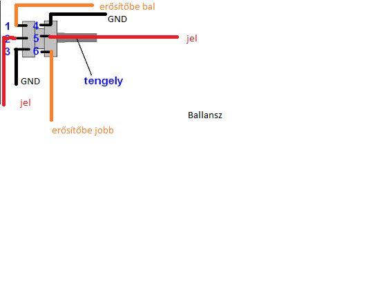

(#) azrob hozzászólása Jan 31, 2014 /
Szeretnék építeni egy TDA8560 IC-s erősítőt. A nyáktervet és a beültetési rajzot mellékelem. Szeretném úgy átalakítani, hogy legyen benne egy hangerő szabályzó és egy balance. Az erősítőt egy PC tápról szeretném üzemeltetni. Szeretnék bele egy biztosítékot is, ez a biztosíték hány A-es legyen? Mekkora hűtőborda kell hozzá? Alkatrész listát tudok írni ha szükséges. Előre is köszönöm!
(#) pompidu válasza azrob hozzászólására (») Feb 1, 2014 /
Hangerő szabályzó bekötése egyszerű 50K log potit használhatsz bekötése egyszerű, az 1. lábat rákötöd a jack csatlakozóra a 2. láb a csúszka az megy az erősítő bemenetére a 3. láb meg GND-re megy. A balance bekötésről csatoltam a képet. Szerintem biztosítéknak bőven elég lesz 1,5A-es.
(#) azrob válasza pompidu hozzászólására (») Feb 2, 2014 /
Köszönöm a segítséget. Még valami a biztosíték biztosan elég lesz 1.5A?? Nézegettem a hozzászólásokat azon az oldalon ahonnan leszedtem a kapcsolási rajzot és ott olyanokat írtak, hogy 4 ohm-os hangszóróval terhelve 2A körül, 2 ohm-os hangszóróval terhelve pedig 4-4.5A-t vesz fel. Mekkora hűtőbordát használjak hozzá? Olvastam még olyasmit is, hogy rendesen el kell látni hűtéssel mert valakinek a 150-fokot is elérte használatkor.
(#) pompidu válasza azrob hozzászólására (») Feb 2, 2014 /
A 150 fok nekem kicsit irreális ott valami nem stimmelt mert adatlap szerint max 85 fok van megadva. Viszont azt ugye tudod hogy 2 ohmos terhelésnél ad le 40 Wattot 4 ohmos-nál már csak 25 Watt. Teljes túlvezérlésnél vessz fel 7.5A.
ezért ajánlatos szerintem lomha biztosítékot berakni de ha van szkópod akkor köss á 1 kHz-es jelet (line jelet) És lődd be úgy a hangerő szabályozást egy trimmerel (ugyan az a bekötése mint a normál hangerő szabályzónak csak be tudsz ott állítani egy torzítatlan maximumot ha a sima hangerő feltekernéd maxra akkor se torzítson), hogy még a szkóp képernyőjén torzítatlan jelet kapj esetleg ha kicsit torzít nem baj mert vannak halkabb számok stb és akkor marad még erő tartalékod, ha közben méred még az áram felvételt megtudod hány A-es biztosítót kell használj. (Azért mondtam lomhát mert esetleg a nagy basszusok kiverhetik a gyors kisülésű biztosítékokat.) A hűtő bordára csak ezt tudnám mondani hirtelen ezzel annyi a baj, hogy meg kell munkálni mivel nincs rajta lyuk amihez fel tudnád fogatni.
A borda alá kötelezően hőpasztát kell tenni és érdemes (már ha van rá lehetőséged) menetet vágni a borda lyukaiba mert szerintem 6 mm-be már lehet rendes menetet vágni.
