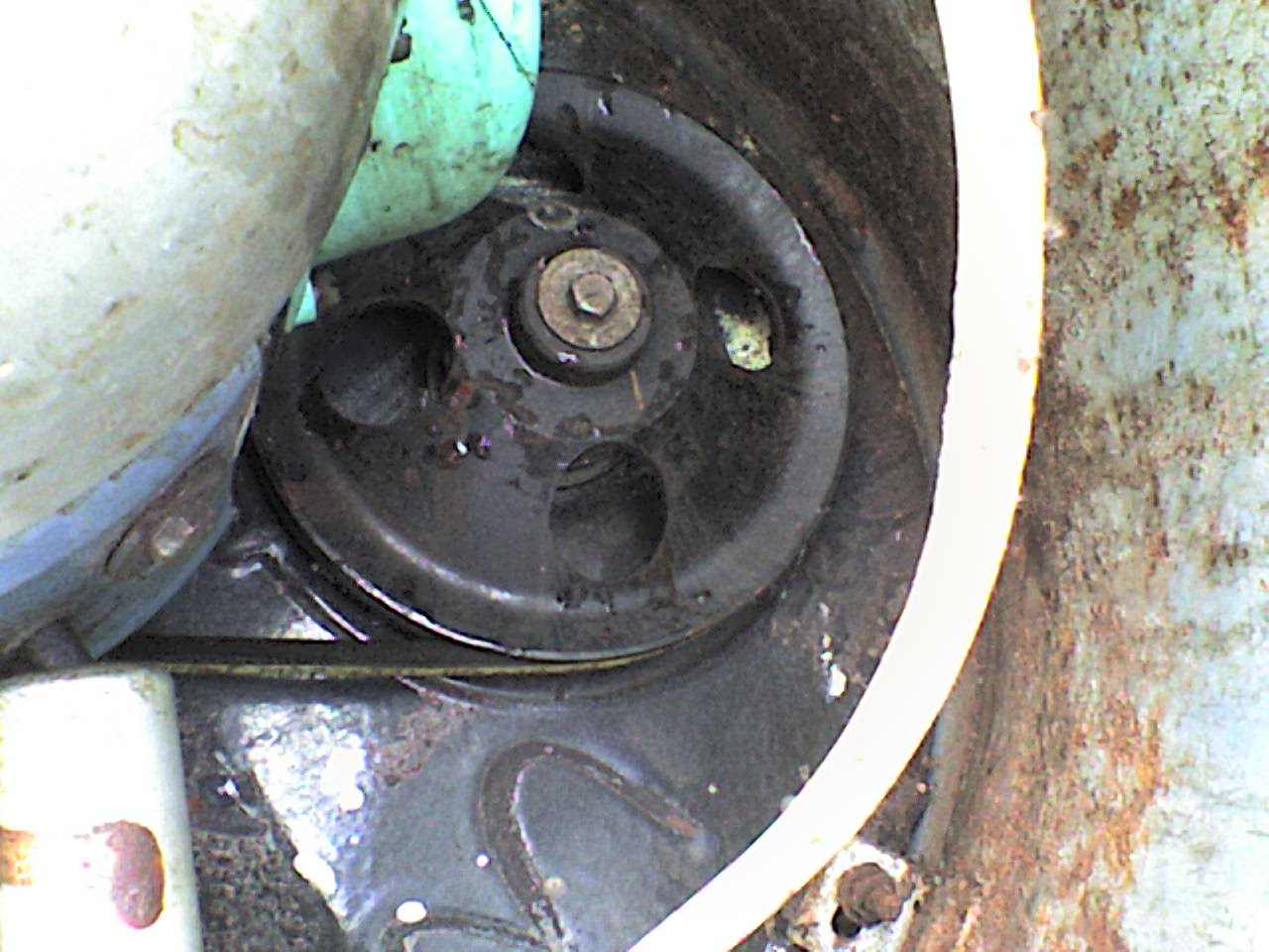

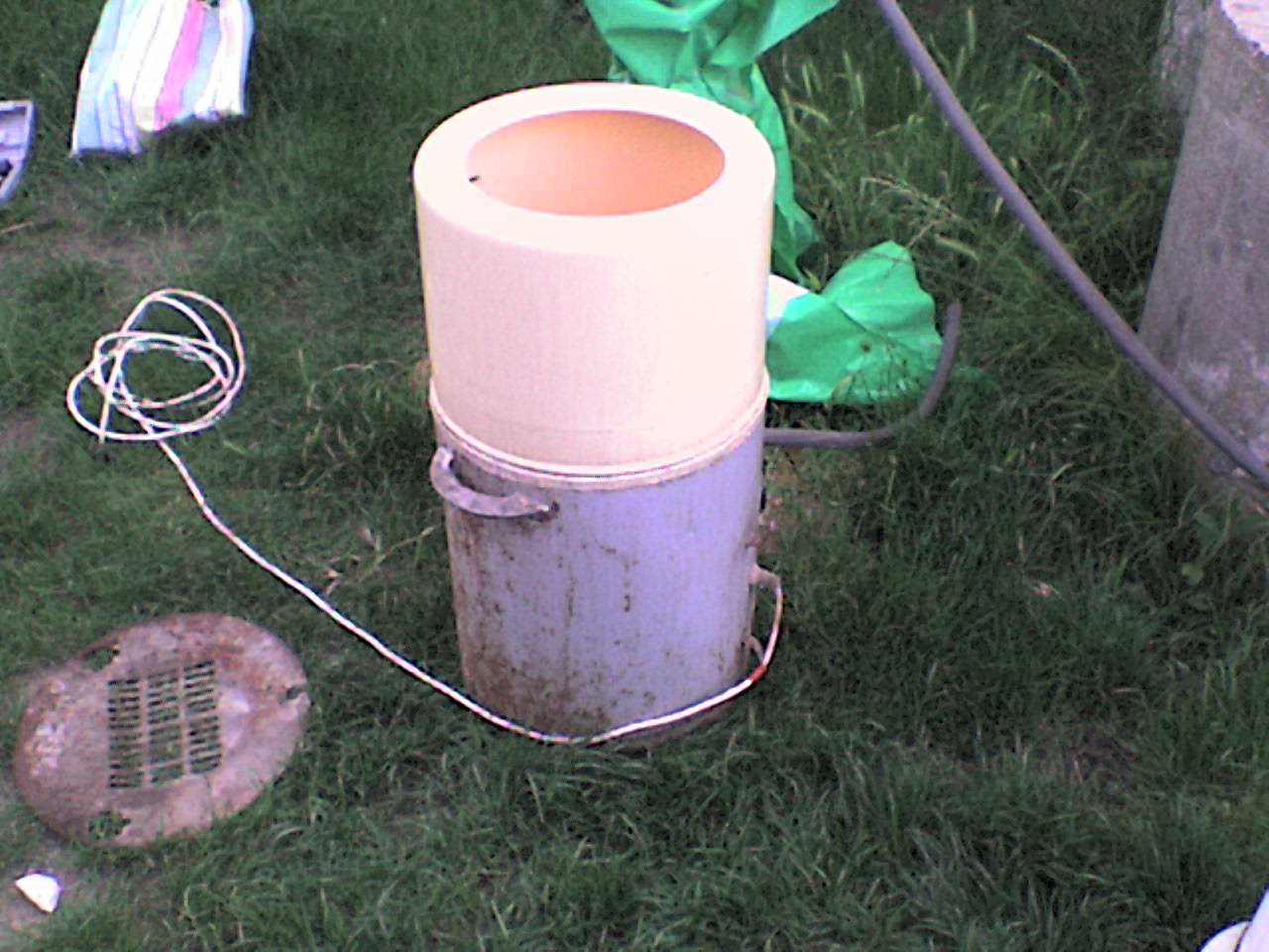

(#) Busz hozzászólása Máj 19, 2013 /
Adott egy hajdú keverőtárcsás mosógép, de sajnos valahol szivárog belőle a víz. Mi lehet a legvalószínűbb oka és hogyan lehetne orvosolni?
Pl az a gyanúm hogy szimeringes. De akkor azt hogy kell kicserélni? A keverőtárcsát hogyan lehet leszedni?

(#) Digitalpimp válasza Busz hozzászólására (») Máj 20, 2013 / 1
A tetejére fordítod, a három rögzítő anyát letekered a menetes szárról. Leveszed az alját amire a motor van rögzítve. Látni fogod a szíjtárcsát ami az átmenő tengelyen keresztül hatja a lapátot az üstházban. Két oldalról benyúlva megpróbálod az üstben lévő keverőt lecsavarni. Ha szerencséd van le tudod csavarni a tengelyről. Ha nem lazul le, akkor leveszed a szíjtárcsát. A tengelyre szorító csavart kicsavarod, és ha nincs nagyon rárohadva, akkor le tudod húzni. Ha nem, akkor levágod fűrészlappal. Utána látni fogod az átmenő tengely házát. Megpróbálod szétcsavarni. Van rá esély, hogy az is össze lesz rohadva. Akkor azt is lefűrészeled, esetleg hidegvágó, kalapács, nagy fogó segíthet. Utána felméred, hogy mit sikerült megmenteni, és úgy mész el a boltba, hogy mit kell pótolni, ne keljen többször menni. Ezek kellhetnek:
Valahol a tömítéseket adják hozzá, valahol külön tétel. Ha mindent pótolnod kell, akkor is olyan 3-3,5E.-Ft.
Összerakásnál érdemes minden illeszkedő fém rész közé egy kis gépzsírt tenni, a következő cserénél aranyat ér. Tapasztalat, hogy 3-4 évente cserélni kell.

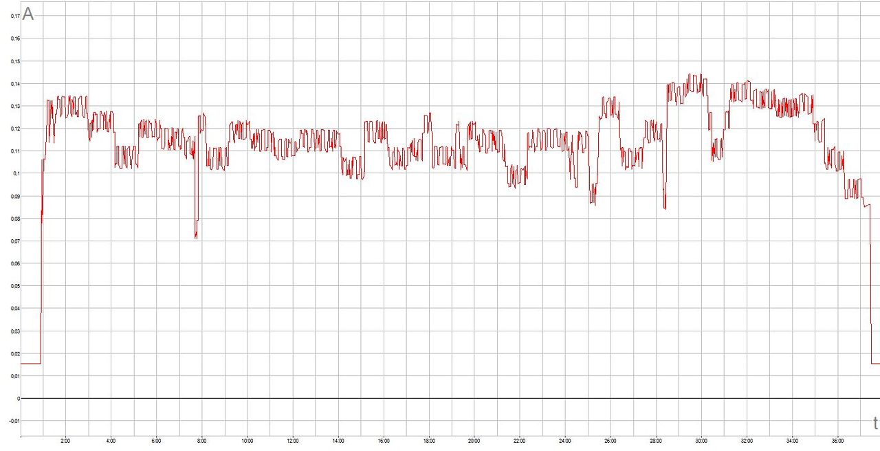

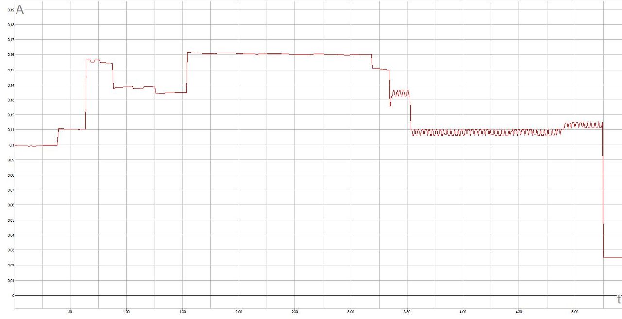

(#) blackdog válasza blackdog hozzászólására (») Máj 20, 2013 /
Válaszolok korábbi hozzászólásomra. A kulcs szó LNK304 és a "jó" tervezés.
A korábbi hozzászólásomban láthatjátok, hogy hogyan jártam.
Én kis naív először megpróbáltam beszerezni az IC-t. Két gond volt. 1. A szállítási határidő 2. semmivel sem lesz jobb csak ismét működni fog egy darabig.
Végső elkeseredésemben felvettem a kapcsolatot a Whirpool Magyaraországgal ahol megadták a hozzám legközelebbi márkaszerív nevét. Tőlem 100 km-re Ott azzal kezdték, hogy minek nekem panel előbb meg kell, hogy nézzék miért mert tönkre. Persze 100 km-ről. Mondtam, hogy tudom miért ment tönkre a panel és kimértem a többi alkatrészt. Oké szervíz kód és mondanak árat. Másnap! kaptam is árat 27.000 Ft. Elgondolkodtam. Aztán le is tettem róla mert előre kellett volna utalnom a pénzt és a beérkezéstől+könyveléstő számított kb. 10 nap a szállítás. Ill. menjek érte. Utánvétről szó sem lehet.
Mérgemben összeraktam neki egy trafós tápot (itt is voltak gondok mert kifogytam pár szükséges alkatrészből) próba nyákra forrasztva a vezérlőpanelről meg leszedtem mindent aminek köze volt a táphoz. Azóta ismét mos a gép Most tervezek hozzá rendes nyákot és beépítem. De kedvet kaptam a méréshez.
Az eredeti LNK304 120-170 mA max. terhelhetőséggel bír. Ez meg is engedte a kapcsolás mivel 470 uH tekercs volt benne. El is vérzett.
Mellékeltem két mérési eredményt: Az egyiken mostam 30 percig 40°C-on és csak az 5V ágat mértem. A másikon futtattam egy teszt programot itt már a teljes táp terhelését mértem. Szerintem egyértelmű az eredmény.
Tehát, ha valakinek LNK304 IC-vel szerelt gépe van nagy az esélye annak, hogy a misztikus hibákat a túlterhelt és idővel "elfáradt" IC okozza.
Szerk.:
Közben átlagoltam a méréseket ami alapján: 120-130 mA az áramfelvétel. De azért jócskán akad ott 140-160mA amit egy rosszul vagy egyáltalán nem hűtött IC hosszútávon nem hálál meg. [off] Igen is létezik a programozott "elalvás". Ha LNK306-ot használnak kicsit átgondoltabb kapcsolásban ez mind nem lenne.

(#) Busz válasza Digitalpimp hozzászólására (») Máj 20, 2013 /
Nagyon szépen köszönöm, nagyon korrekt és érthető leírás! Egy ismerősnek csinálnám, megnéztem, sajnos tényleg szimeringes, a tengelynél ömlik a víz és így használja a gazdája. De viszont ha jól látom egy 66-os gyártású M03-as modell. Tehát még az őskorszaki. Mellékelek róla képeket.
Ebbe kapok még alkatrészeket?
Mert a 303-as típushoz van csak a http://www.orczy.com/ oldalon, az M03-as hoz jók a 303-as alkatrészei?
(#) botesz válasza Busz hozzászólására (») Máj 20, 2013 /
Tudtommal az összes megegyezik a direkthajtásos kivételével.
(#) Digitalpimp válasza Busz hozzászólására (») Máj 21, 2013 /
Örülök, hogy segíthettem. Huh, 66-os? Az igen. Valószínű, hogy megegyezik, mert nem hiszem, hogy 66-tól még a gyári lenne benne. Rendszeres használat mellett olyan 3-4 évet szokott bírni. Úgy látom ennek még a végén van a rögzítő csavar, az újabbakon oldalt szokott lenni a szíjtárcsán. Ha leveszed, meglátod úgyis, hogy az átmenő tengely háza megegyezik-e az újabbakkal. Amennyire a szíjtárcsa lyukján át látom, olyasmi méretű.
