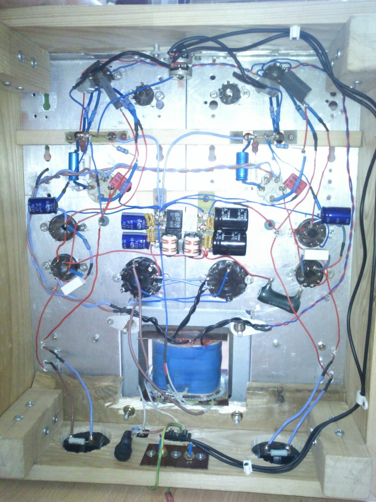

A mai nap kész lettem egy 807 SE erősítővel. Pár kép róla és kapcsolási rajz. Szólni szól, de nem tudom teljesen kihajtani mert nincs olyan jelforrásom ami kiad 1,7V-ot. A discman és a számítógép csak 300mV-ot ad ki. A 807-es meghajtó csöve egy ECC81-es. Csak az egyik fele van használva.
Arra gondoltam, hogy a másik felét felhasználnám plusz előerősítőnek ami a 300mV-ot felerősíti 1,7V-ra. Tudna valaki ebben segíteni.

(#) 6C4C válasza frecsko hozzászólására (») Máj 19, 2013
Kicsit növelheted a meghajtás erősítését a katódkondi alkalmazásával... Jó, tudom, hogy ezzel a torzítása is változni fog a fokozatnak, de egyszersmind gyorsabb is lesz
(#) frecsko válasza 6C4C hozzászólására (») Máj 19, 2013
47µF-os kondi jó lesz oda? Vagy rakjak akkorát amekkora a 807-es katódjánál is van?
Igen, szerintem elég lesz...
Máris kipróbálom.
Sokkal jobb
Közben rájötte, hogy hol a probléma. Kontaktos és oxidos a foglalatom
