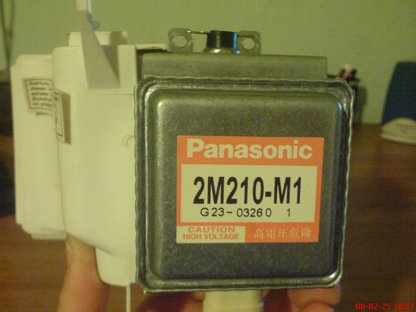

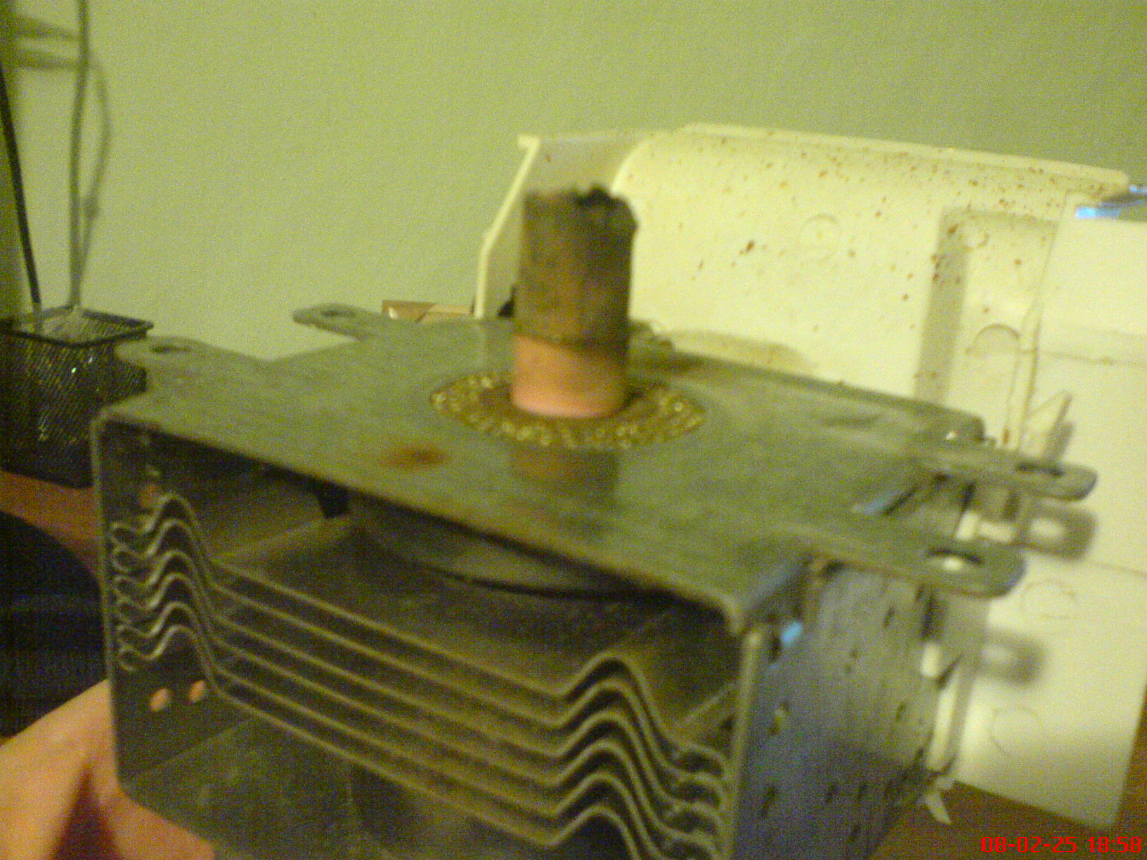

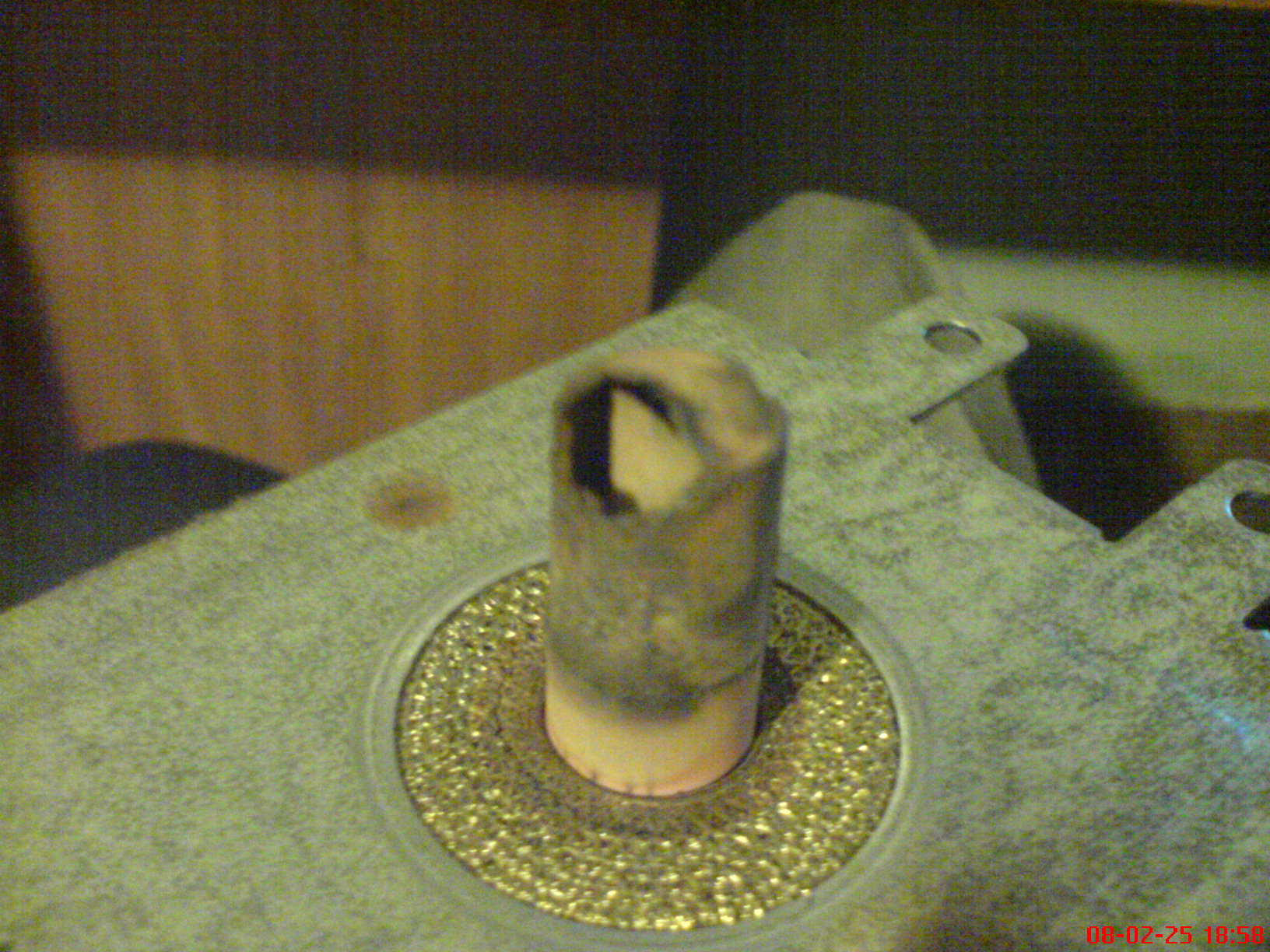

(#) Chokapick hozzászólása Feb 25, 2008 /
Sziasztok.Velemenyeteket kernem,mert ez az elso mikro amit szedszedtem. Szerintetek mit lehet ezzel kezdeni? A mikro tobbi resze rendben van,de ez az egy kipurcant es csunyan megolvasztotta a mikro belso burkolatat.
