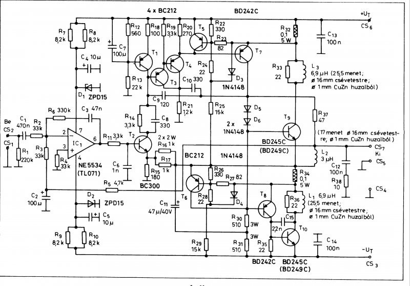

(#) Jostee hozzászólása Jún 21, 2013 /
Sziasztok! Én a mellékletben található quadot építettem meg már nem először.
Viszont ellenálláshuzal híján most az áramkorlátózót 0,01 ohm/5w-ból helyettesítettem.
Láttam itt azt hiszem az Urbános verziónál, hogy ilyenkor két 75ohmos ellenállás helyett 82 ohm kell valamint be kell még építeni 2 db 330 ohmos ellenállást is. Ezzel a megoldással 90W helyett 100W-nál lép közbe az áramkorlát.
Kérdés: Ennél a verziónál is életképes ez az apró módosítás vagy valamin változtatnom kell még?
Tápfesz. +50V -50V
Válaszokat előre is köszönöm!

(#) soos csaba válasza Jostee hozzászólására (») Jún 21, 2013 /
Szevasz, az urbános verziónál két darab 0,1 ohmos/5W-os ellenállás kel nem pedig 0,01ohm! Figyeld meg jól a rajzot.

(#) Jostee válasza soos csaba hozzászólására (») Jún 21, 2013 /
Egy pillanatra meg is állt bennem az "ütő"
Most néztem meg az ellenállást 0,1Ohm van benne.
Elírtam, bocs. De ezek szerint műkődőképes lehet a dolog? Már felélesztettem terhelés nélkül mindkét végfokot ezzel az átalakítással. Működnek. De nagy kivezérlésnél nem tudom 8 Ohm terhelésnél hol fog korlátozni.
(#) reloop válasza Jostee hozzászólására (») Jún 21, 2013 /
Szia! Oly sokszor leírták már, de saját kútfőből sem kunszt rájönni. A 0,1 ohm ellenállással köss párhuzamosan egy 1 ohm-ost (0,6W-os is elég). Az eredő 0,091 ohm lesz

(#) Jostee válasza reloop hozzászólására (») Jún 21, 2013 /
Igen ezt olvastam is. Akkor úgy kérdezem: A 0,091 Ohmnál 90W-nál lép működésbe az áramkorlát, vagy 100W-nál. Nem mint ha érzékelhető lenne füllel a különbség ezzel tisztában vagyok csak a kíváncsiság hajt.
Nézzük a pozitív tápoldalt! A 8 ohm 100W eléréséhez +40V maximális amplitúdót kell elérni.
Ekkor a 75 ohm ellenálláson 50mV esik. A korlátozó tranzisztor nyitásához 600mV B-E feszültségre van szükség, tehát az R35 figyelő ellenálláson 550mV alatt kell maradni a feszültségnek. A példában szereplő momentumban az R35-ön 5,05A folyik mely az A-osztályú fokozat áramából és a +40V-nál a névleges impedancián folyó áramból jön ki. Számítás alapján 0,108 ohm ellenállás is megfelelne.
Figyelembe véve a vezetősávok ellenállását és a korlátozó tranzisztor nyitáshoz szükséges B-E feszültségének hőfokfüggését, bizony indokolt 0,1 ohm alá méretezni R35-öt, és természetesen a párját is.
A Quad a széria fejlesztése során átdolgozta ezt a védelmet - gondolom okkal. Erről a régi verzióról megoszlik az után-építők véleménye. A saját véleményem: a semmitől több és itt véget is ér a pozitív jelzők felsorolása
(#) Ge Lee válasza Jostee hozzászólására (») Jún 21, 2013 /
Ha jól emlékszem egyiknél sem. A visszahajló karakterisztikának pont az a (egyik) lényege, hogy ne lépjen működésbe teljes kivezérlés esetén sem, tehát ne vágja a jelet az üzemi állapotban, hanem csak akkor, ha csökken a kimeneti impedancia is (pl. mert zárlat van, vagy kisebb impedanciájú doboz lett rákötve). Persze beállítás kérdése.
