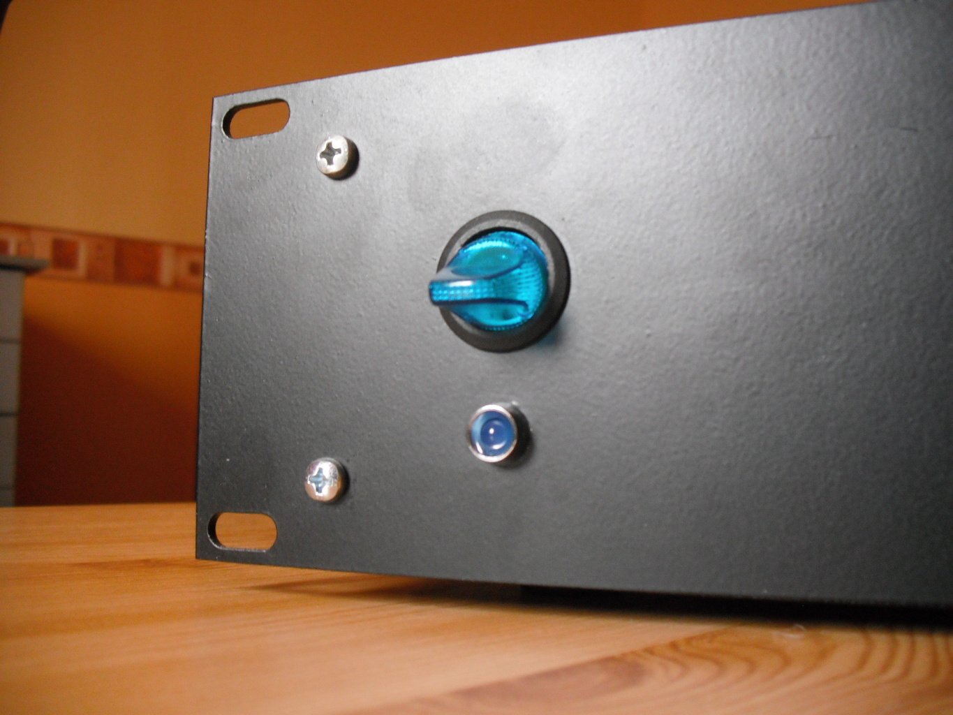

Bemutatom a saját építésű VF2 Conductoromat. A tapasztalataimról már beszámoltam korábban itt a témában, amikor a próbaverziója készült el.

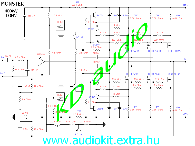

Üdv! Azt szeretnem kerdezni, hogy a mellékelt kapcsolási rajzban 3.3K/2W helyett 3.9K/2W nagy bajt okoznék vele? david91 neked pedig gratulalok szep darab, tetszik a letisztult kivitelezes, es amit enis nagyon szeretek betartani az a rack meret.

A tápfeszültségen is múlik. Ut-15V-on 15mA-nek kell folynia. Ha 65V-od van, köss a 3,9k/2W-tal párhuzamosan egy 22k/0,6W-ost
Oké köszönöm. Azért kérdezősködöm, mert nemsokára megépítésre kerül 4 darab aztán csak ilyet tudok beszerezni, szóval ha majd nem fognak indulni, akkor tele lesz velem ez a téma.
