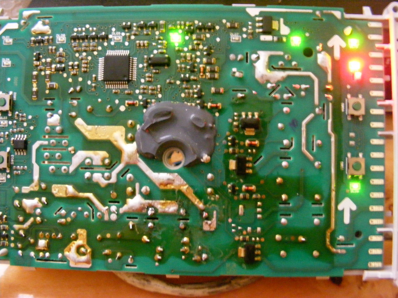

(#) dani vince hozzászólása Okt 10, 2013 /
Egy Wp awe 7727 panel táp ic-t cseréltem. A javitás után ha feszültség alá teszem a következőt produkálja.Valami hibakód,csak nem tudok rájönni. Ehhez kérném a segitséget.
Kösz.
(#) Gabó válasza dani vince hozzászólására (») Okt 10, 2013 /
Minden vezetéket visszadugtál a panelen a rendes helyére?
Igaz nem ez a típus, de ugyan úgy AWE sorozat. Nálam ez a vízhőfokmérő szenzor.
A hozzászólás módosítva: Okt 10, 2013
(#) dani vince válasza Gabó hozzászólására (») Okt 10, 2013 /
Nem nincs a gépre szerelve,lehet hogy amiatt? Különben én is arra jutottam,csak megzavart a 3.ik led a felső sorból.
Persze! Szereld a gépre, köss vissza mindent és úgy nézd meg.
Azt fogom tenni,pedig mikor más tipust javitottam ugyan ezzel a hibával,és ilyen próbát tettem csak a funkció gombok ledjei világitottak.
