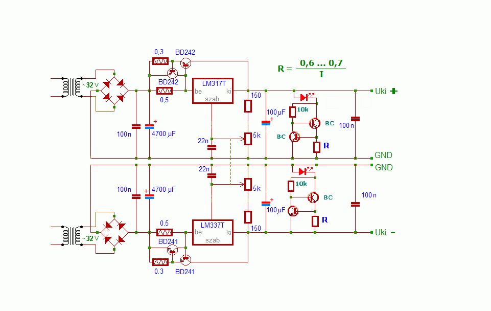

Én most építek egy plusz-minusz tápot, két trafósat, fióksöprés eredményeként,ha ez segít, itt van. Nem is bánom hogy leközlöm, mert lehetnek benne hibák, szerintem nincsenek.
Az egyik felét holnap tesztelem.

(#) Sebi válasza Glitter hozzászólására (») Szept 24, 2013 /
Nagy vonalakban jó, de az áramkorlátozás nem tetszik.
Mi fog itt történni?
A kimenetet növekvő árammal terhelve a 317 dolgozik kb 1,4A-ig amivel el is van szépen, elfűti amit kell. Efölött kezd felébredni a segédje a 0,5 ohmon ébredő feszültség hatására és ő is rásegít a fűtésben, ez is jó. Tovább növelve a kivett áramot, 2,3A körül kezd nyitni a védelemnek szánt BD és igyekszik zárásba vinni a segédet, hogy csökkentse a kimeneti áramot (szándékod szerint). Ezzel csak saját magát védi (a piszok), mert a 317-en tovább folyik az összes áram - részben azért, mert ő kilép, részben mert egyúttal söntöli az őt munkára késztető 0,5 ohmot. A 317 hővédelme meg valamikor majd megvédi őt is.
Egy lehetséges valódi áramkorlát a mellékletben.
Itt a negatív ágban ébredő feszültség nyitja a BC-t, ami a feszültségbeállítást módosítja lefelé - mégpedig pont annyira, hogy az áramot tartsa a kimenet (áramgenerátoros módba kerül). Egy második BC-t ugyanoda kötve, annak kollektorába helyezett LED-del ez a mód kijelezhetővé válik.
A 0,5 ohmot is kissé megnövelném, hogy az erős BD hamarabb vegyen át áramot a 317-től, ha már ott van...

(#) Glitter válasza Sebi hozzászólására (») Szept 24, 2013 /
Teljesen igazad van a működést illetően,de az LM 317-es TO3 tokban van, azért terhelem jobban, a BD-ket kellene inkább félteni. Igaz, van belőle jó pár darab. Valójában egy kísérletezésre szánt táp lenne ha kész lesz, egyébként a két trafó sem bír túl sokat.

(#) Sebi válasza proli007 hozzászólására (») Szept 25, 2013 /
Na, igen, a rövidzár - pláne hosszasan - ezzel a kapcsolástechikával nem egészséges, mert a BD továbbra is nyomja a kimenetet... Hát, igen, a kerülőágas rásegítést nem labortáphoz találták ki.
