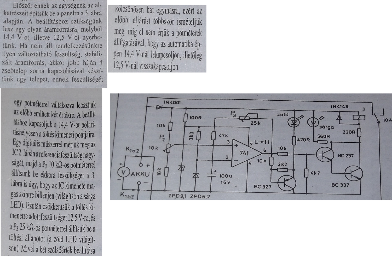

Készülök megépíteniEZT az akkutöltőt. Lenne egy két kérdésem mielőtt belevágok. Az első a 0,01 Ohmos ellenállás amire a CA3140 2-es lába csatlakozik lenne. Ilyet pl. Hestore-ba nem is láttam. A rádiótechnia évkönyv azt írja, hogy ez egy figyelő ellenállás a kapcsolásban, ami a töltőáram beállításában vesz részt és egyben a sönt ellenállása az ampermérőnek. Nagy galibát csinálnék, ha ezt lecserélném más értékre? Konkrétan van egy kis érzékenységű ampermérőm, amihez 4db 5W-os ellenállás párhuzamos kapcsolásával van egy 0,03 Ohmos sönt ellenállás. Ezt szeretném betenni helyette az ampermérővel. A másik, hogy a CA3140-es helyett LM358-at használnék. A relé egy 80 +/- 10 Ohm-os tekercsű autós relé lenne. Jó ehhez a kapcsolásban szereplő BC 337 tranzisztor? Véső soron pedig olvastam egy javaslatban, hogy a két FET Drain lábával sorosan kellene 1-1 pár Ohm-os ellenállás, mert így tovább bírják. Tényleg szükségesek ezek és ha igen mekkora ellenállás kell kb. és mekkora teljesítményűek? 12V 44-45Ah-s akkuhoz lenne használva a töltő többségében. Mellékletbe betettem az én kapcsolási rajzom. Köszi szépen a segítséget! A hozzászólás módosítva: Okt 10, 2013
Hello! Nekem egy csomó dolog nem tetszik ezen a töltőn, de ha ragaszkodsz hozzá..
- A 0,03ohm még jobb is shunt ellenállásnak, mert azon háromszor nagyobb feszültség esik, így pld. 6A esetén ez 180mV ami mellet kevésbé van jelentősége az IC offset feszültségének. Természetesen a 100ohm-os potira eső feszültségnek is ennek megfelelőnek kell lenni. Vagy is az R1 ellenállást 4,7kohm-ra kell cserélni. - Az LM358 jó bele. - A relé jó lehet a BC337-el is, de ha gondolod, BD139-re cseréled. Természetesen az R22 értékét is a relé ellenállásának megfelelően csökkenteni kell. - A "tovább bírják" az a D..nyuszi szlogenje, nem műszaki paraméter. A 16V trafó feszültség mellett, majd 20V az egyenirányított feszültség. A 6A töltőáram és 12V aksifeszültség mellett ez P=(20V-12V)*6A=48W disszipációt jelent. ezt a disszipációt lehet megosztani a Fet-ek és az ellenállások között. Ha maximum 6A áramot szeretnénk kihajtani a kapcsolásból, éa a feszültség különbség 8V körüli, akkor az ellenálláson maximálisan 6V-ot célszerű ejteni. (A 2V kel a feszültségesésnek, és a Fet működéséhez.) Mivel az áram két részre oszlik, egy-egy ellenálláson ekkor 3-3A folyik. Vagy is ennek értéke így 6V/3A=2ohm. Teljesítménye pedig 6V*3A=18W. Avagy minimum 2*2ohm/20W-os kell. Így maximum 9..10W hő fog termelődni a Fet-ekben. A komparátornak is vannak gondjai. - Túl nagy a szabályozási tartomány, az csökkenteni célszerű, mert nehéz beállítani. Ezért az R11-et és az osztót változtatni kell. - A komparátor hiszterézisének állításával, a töltési végfeszültség is változik. Ezt meg lehet szüntetni egy diódával, természetesen itt is változtatni kell az ellenállások értékét. - A 6,2V-os zénernek túl kicsi az árama, így hiába van két zéner, a stabilitása még sem jobb. Itt is célszerű a zéner előtét ellenállását csökkenteni. - Egyébként nem túl szép, hogy a pozitív visszacsatolás az integráló 100µF-ra érkezik vissza, mert lassítja az átváltás sebességét. - A túl kicsi relé ellenállás nem túl célszerű, mert a relé akkor van meghúzva, mikor az aksi fel van töltve, és a töltő lekapcsolódott az aksiról. üdv!
Rendben, köszönöm a segítséget! Módosítottam azok alapján, amit mondtál.
Még annyit kérdeznék, hogy, ha ez a relé marad, ami 80 +/- 10 Ohm-os és az eredeti relé ami a kapcsolásban szerepel 660 +/- 10 Ohm ellenállású (megnéztem az adatlapját), akkor jól sejtem, hogy az R22 kb. 27 Ohm? Ha arányaiban nézem a dolgokt, akkor szerintem ennyi, de lehet, hogy nem egyszerű arányossággal kell az értékét belőni. Köszi szépen!
Jó az arányosság, csak kérdés mire, mert ismerni kell a tekercs ellenállás mellett a behúzó áramot vagy feszültséget is. Mert a feszültség 14,5V körül lesz mikor húz, és a 12V-hoz, ezt a 2,5V-ot kell ejteni az ellenálláson. Viszont a relé általában már 9V környékén is meghúz. Tehát valahol itt kell kalkulálni. De ha elmarad az ellenállás, akkor sem lehet gond, mert a kocsiban használatos relé (gondolom az), a kocsiban is 14,5V-ot kap.. üdv!
