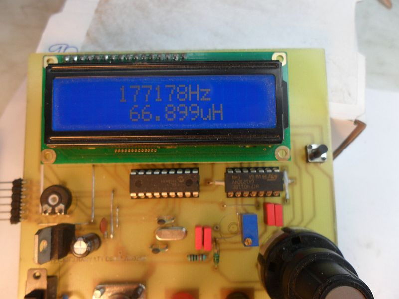

lorylacitól (vagy bárkitől aki tudja a választ) szeretnék kérdezni. A cikkek között található stabilizált kapcsolóüzemű táp című írása alapján építek egy tápot IRS27951-el. Ez az első kapcsolóüzemű tápom. Az említett cikkben található egy excel tábla is a megfelelő méretezés elősegítésére. Itt nekem 0,3mm légrést ajánlott a táblázat Szintén a táblázat szerint 57,9µH a trafó szórt induktívitása. A megtekercselt példány adatai 59µH szórt induktívitás de ezt az értéket csak 0,6mm es légréssel értem el. A javasolt 0,3mm-es légréssel 63µH volt a szórt induktívitás. Kérdésem, maradhat így vagy pedig változtassak a tekercselés topológiáján mindaddig, amíg 0,3mm es légréssel nem jutok a megajánlott 58µH-s értékig? Mag Epcos ETD29 N87 A hozzászólás módosítva: Nov 12, 2013

Az értékeket a műszerről olvastam aminek a programját nem én írtam, nem tudom hogy hogyan számol. Több, különböző vásárolt induktívítással ellenőriztem, s az első tizedesig pontos volt. A kaphatóak, vagyis amit vásárolni tudtam +-5%-os pontosságúak voltak. Tehát csak a készülékre hagyatkozva írtam le az értékeket.
Na igen, ez egy olyan eset, amikor a szórt induktivitás is kicsit változik, mivel az elválasztó nem pont középen van!
(a szórt induktivitás osztott cséve esetén úgy becsülhető, mintha a msák tekercs helyén légrés lenne, szóval ez a képzeletbeli légrés nem nőne igazán a valós légréssel). Így most már elhiszem amit mértél. Hogyan alakult eközben a mágnesező indutkvitiásod? (mert nem a légrést kell beállítani, hanem a mágnesező indutkvitást, a számolótábla által kiadott szükséges légrés csak becslés!)
Kérlrk írd meg milyen módon kell megmérni a mágnesező induktívitást.
Csak hobbista vagyok, elnézést az ez irányú tájékozatlanságért.
A szórt induktivitást úgy méred, hogy a szekundert rövidre zárod, ez vili, mert látom így csináltad.
Most mérd meg üresen (nem zárod rövidre), ekkor megméred a primer teljes induktivitiását. Primer teljes induktivitása = szórt induktivitás + mágnesező induktivitás Most már vili?
Visszaállítottam a számolótábla által megajánlott 0,3mm-es légrést Akkor 213,361µH-67,412µH=145,949µH Mágnesező induktívitás=146µH
Vagyis a 0,3mm légréssel már túl kevés a mágnesező induktivitásod (vagy a szórtad sok).
(most 2,2 a K értéked, vagyis a mágnesező és szórt induktivitás aránya) Ha most csökkented a légrést (és növeled amágnesező induktivitást), akkor egy működő dolgot kaphatsz kisebb teljesítményre, csak akkor át kell számolnod a táblában a dolgokat. Ha kisebb szórt induktivitást szeretnél, akkor még kicsit szórakoznod kell. GOndolom a primer menetszám adott volt,hogy a gyengébb (N87, én N97-et használtam) magod kisebb B-t kapjon (és így ne melegedjen annyira). Ha msot cimopata cikke alapján megcsinálod azt, hogy a szekunder picit átfedje a primert, akkor csökkeni fog a szórt induktivitásod.
Pontosan cimopata cikkét böngészem, s annál a topológiánál van nyitva.
Megyek tekercselni. Igen számolgatom újra de ez nem probléma. Köszönöm az iránymutatást
Lesz 2-3 áttekerés, mire jól eltalálod, de utána már érzésből fog menni a dolog.

Na halljátok ez egy kemény menet volt mire a névleges szórt illetve a mágnesező induktívitás i érték közelébe jutottam.
A mostani értékek: 47,74µH szórt induktívitás 397µH Mágnesező induktívitás légrés 0,09mm Ez most maradhat vagy újra szedjem szét az 50µH névleges szórt induktívitáshoz hiányzó 2.3µH kedvéért vagy kapcsoljak sorba a trafóval egy ekkora értékű induktívitást? Ehhez a tekercseléshez bizony hiányzik még egy kéz, vagy előny az ékszerész szakma, ez nagyon nehéz művelet.
