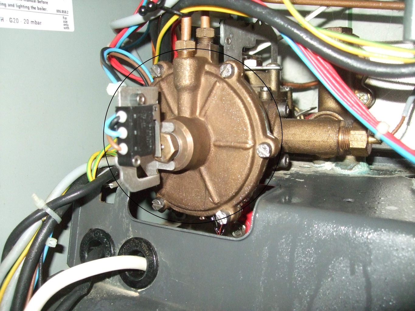

Nekem is egy Westen Energy 240 FI-im van! Kb fél éve, azt vettem észre hogy a hidraulikus mikro differenciál presszosztátnál (csatoltam egy képet) csöpög a víz! Szétszedtem , vízköves volt, megtisztogattam , összeraktam, jó lett! Két napja szólt a párom, hogy folyik a víz a cirkóból! Megnéztem és megint ugyan ott volt a bibi, csak most nem csöpögött, hanem folyt szépen! Szétszedtem, megtisztogattam megint, megnéztem, hogy a membrán lyukas-e esetleg, de látszólag semmi baja. Összeraktam ééés most már nem csöpögött, nem folyt, hanem spriccelt szanaszét körbe! Megint szétszedtem, újra összeraktam, tökéletes volt, nem szivárgott egy csepp víz sem! Elindítottam a meleg vizet, kb félpercig bírta és újra elkezdett spriccelni szanaszét, körbe!Gondoltam, lehet mégiscsak lyukas a membrán, veszek bele ( olvastam egy hozzászólásnál hogy a kolléga vett és kicserélte ) , de két üzletben is voltam és azt mondták, hogy a Westen kazánokhoz nem lehet boltban alkatrészt venni, szóljak szerelőnek!!! A kérdésem az lenne, hogy igaz-e ez , vagy vannak olyan boltok ahol mégiscsak lehet, csak én rossz helyen jártam?Merre keressek? ( Heves megyében élek! ) És ha nem a membránnal hanem a tömszelencével van a baj ( fentebb olvastam, hogy az is elkophat ) akkor mire számítsak, az mennyibe fog kerülni nekem?Garanciám már nincs, mert már több mint hat éves! Köszönöm előre is a segítségeteket! Üdv! Péter A hozzászólás módosítva: Szept 29, 2013

A membrán szakadás miatt nem folyhat a víz, legfeljebb nem indul HMV gyártás.
A tömszelence folyik! Van benne egy "O" gyűrű, az kopik meg.
A legközelebbi mikrokapcsoló a HMV, a hátsó a szivattyú utáni "áramláskapcsoló".
Annak kell fűtés üzemmódban - ha forog a szivattyú és van nyomás utána - zárva lenni.

Ismet itt vagyok a westen energi fi vel .Sikerült beszereznen a tömszelencet igaz meg be sem szereltem mivel rajöttem
Hogy csak a hmv viznel csepeg azon a bizonyos hejen (mikrokp.elött) afütesnel pedig nem.Idöközben atkapcsoltam Villany fürdöviz előallitasara mivel jelenleg nalunk( vajdasagban) az olcso aramon kevesebbe is kerül ,a fütest pedig problema nelkül hasznalhatom. Amit meg eszrevettem a forumba hogy sokan szenvednek a viznyomassal. En is allitgattam egy masfel atüre semmi valtozast nem eszleltem most pedig hogy az emeleten nem fütök 0,3-0,4 re van beallitva es problema mentesen üzemel. Esetleg szakember tudna magyarazatot adni.
