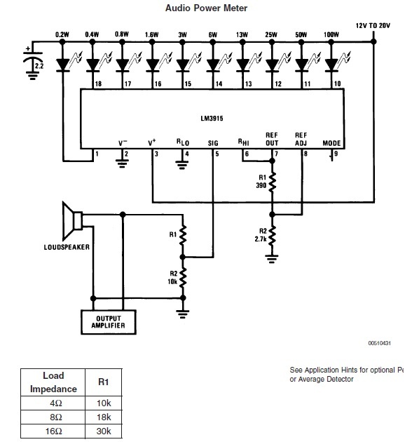

Nem tudom tudna-e valaki tanácsot adni LM3915 teljesítmény-kijelzésével kapcsolatban.
Egy 4-csatornás erősítőt építettem (ez egy autóserősítő volt, de az inverteres részét levágtam) és mindegyik csatornájára raktam egy-egy Lm3915-öt. Mivel 4 és 8 ohmos hangszórókat is meghajtok vele, ezért kapcsolható a bemeneti érzékenysége (10 és 18k bemeneti ellenállás). Az erősítő csatornái 50W-osak, ezért gondoltam, hogy az utolsó led (100W) már csak erősen túlvezérelt állapotában kellene hogy felvillanjon, amit persze nem szeretnék elérni. A problémám az, hogy az utolsó led is világít már még akkor is amikor az erősítő nincs teljesen kihajtva. Elkezdtem méregetni és azt tapasztaltam, hogy a 6. ledtől felfelé már kisebb feszültségnél kezdenek a ledek felvillanni. Pl. a 100W-hoz tartozó utolsó Led nem 10V-nál, hanem 7V-nál lép működésbe. (A mérést 50, 100 és 1k Hz szinuszos meghajtásnál is elvégeztem, digitális multiméterrel váltófeszültséget mérve az erősítő hangszórócsatlakozóján. Itt 4 ohmos terhelésnél dupla feszültségeket mértem, de az ellenállásosztó az LM3915 bemenetén ezt pont felezi).
Van valakinek ötlete hogy miért van ez? Azt szeretném ha akkurátusan tudnám a kimeneti teljesítményt kijelezni, de ez így nagyon csal.
Üdv:Zsolt
(#) reloop válasza zsoltee82 hozzászólására (») Jan 5, 2014 /
Szia! Hát erre az ábrára az adatlap nem lehet túl büszke. Az RHI, RLO lábak között van egy logaritmikus ellenállás-sor (lásd adatlap) a tíz komparátor ezekkel hasonlítja össze az 5-ös lábra érkező egyenfeszültséget. A váltakozó feszültségnek csak a pozitív félperiódusában jöhet létre valamely LED bekapcsolása.
Ez inkább csak a vibrálás szempontjából kényes. Nálad ott a gond, hogy effektív feszültséget mérsz, az áramkör pedig a csúcsfeszültségnél is tud kapcsolni.
Nézd meg a téma képeit, számtalan jó megoldást találsz csúcsegyenirányításra,mely minden problémádat meg fogja oldani.

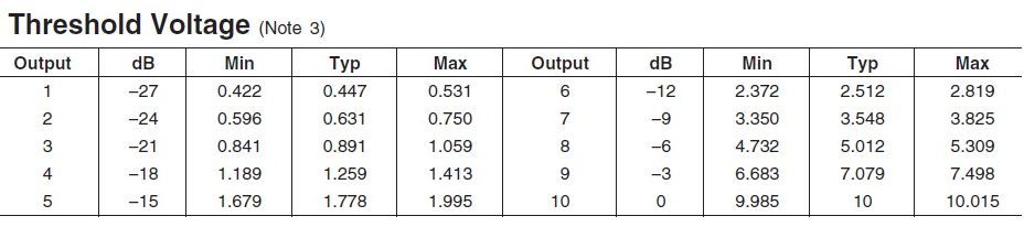

(#) zsoltee82 válasza reloop hozzászólására (») Jan 7, 2014 /
Köszi az infot! Tényleg, erre nem is gondoltam. Az túl egyszerű lenne, ha csak egy ellenállásosztót tennék a bemenetére? (ami gyök2-vel osztja a csúcsjelből az effektívet).
Az az érdekes, hogy 1-5 ledig stimmel, 6-10-ig van egyre növekvő eltérés a mért effektív és a bekapcsolási feszültség között.
Ha más megoldás nem jöhet szóba akkor tényleg megépítem valamelyik csúcsegyenirányítós kapcsolást ebből a topikból, viszont nem akarom bonyolítani, mert 4 csatornáról van szó.

(#) reloop válasza zsoltee82 hozzászólására (») Jan 7, 2014 /
Ezt az adatlapból ollóztam ki. A négyszeresének sem megterhelő az elkészítése.
