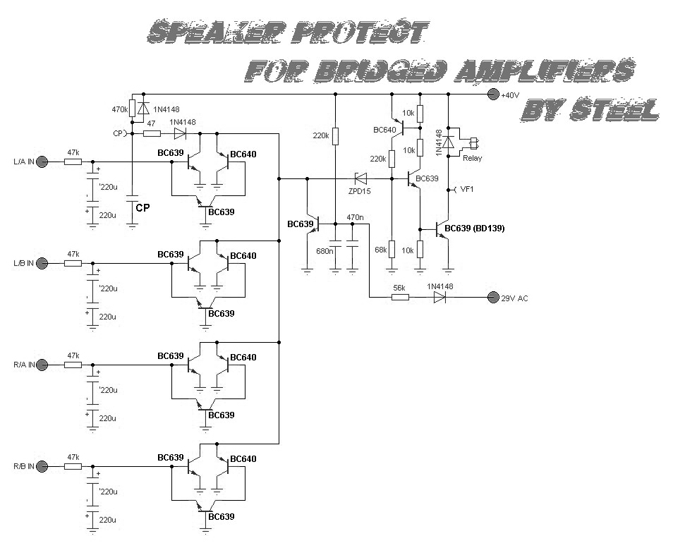

Szimplatápos hídkapcsolású erősítőhöz (7375) szeretnék egyszerű olcsó hangszóróvédelmet készíteni. A kérdésem az lenne hogy a mellékelt kapcsolás megfelelő-e erre a célra, és kell-e változtatni rajta hogy működjön 18V-ról?
Szia! Sajnos nem. A kimenetet az IC belső referencia feszültségével kell összehasonlítani, nem testhez képest, mivel hídkapcsolás. A TDA1557 például alapból tudja a hangszóróvédelmet. Az adatlapján az elvi rajz megmutatja ott hogyan működik.
A TDA7375-nek van diagnosztikai kimenete, ami jelez kimeneti rövidzár esetén, GND-felé és Vs-felé is. Ha ezzel a kimenettel vezérlek egy hangszórókat kapcsoló relét, (persze tranzisztorral) hatásos lenne a védelem?
A mellékletben szereplő kapcsolás szerintetek működöképes? Nekem nincs áramkörszimulátorom, nem tudom kipróbálni, de ránézésre használhatónak tűnik. TDA7375-höz kellene.
Szia! A TDA7375 kimenetei a testhez képest nagyjából féltápfeszültségen vannak. A két ilyen csatorna közé kötött hangszóró kapcsain nincs egyenfeszültség különbség. Neked nem segít egyik kapcsolás sem, amelyik a testhez képest figyeli az egyenfeszültség megjelenését. A mellékelt ábrád is ilyen sajnos.
Nincs ötleted hogyan lehetne TDA7375-re hangszóróvédelmet építeni. Koppanásgátló nem fontos, engem a kimenetre kerülő egyefeszültség esetén történő leválasztás érdekelne.

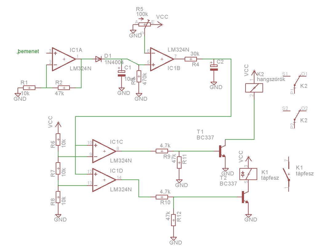

Terveztem egy koppanásgátló kapcsolást. Segédtápról működik, a feladata, hogy ha bemenő jelet érzékel, akkor bekapcsolja a fő tápegységet és 200-300 ms múlva a hangszórókat is az erősítőre kapcsolja. Ha a jel megszűnik, kb 5-6 s múlva kikapcsolja a hangszórókat, majd a tápot. Négy műveleti erősítővel oldottam meg. Az első feladata az előerősítés, ez a diódán keresztül feltölt egy kondit, ami a jel megszűnésekor a mellette lévő ellenálláson sül ki. A poti állítja azt a feszültségszintet, aminél a második opamp bekapcsol. Ha a második kimenetére feszültség kerül, egy ellenálláson keresztül tölt egy kondit, aminek a feszültsége a 3. 4. opamp bemenetére kerül. Ez a kettő 1/3 illetve 2/3 tápfesz elérésekor billen át, a tranyókon keresztül kapcsolva a két relét. Amikor a jel megszűnik, a kondi a soros ellenállásán keresztül sül ki, először 2/3 majd 1/3 tápfeszre csökken a feszültsége, így a kívánt sorrendben kapcsolja a reléket. Azért kérem a segítségeteket, hogy egy tapasztaltabb hobbista nézze meg, hogy működőképes-e a kapcsolás! A segítséget előre is köszönöm!
Szia.
Hasonlót én is építettem, de arra gondoltál, hogy akár egy zenében akár egy filmben vannak csendesebb jelenetek, és akkor ki-be fog kapcsolgatni az erősítőd 5-6mp-enként. Én ezt 1percre-toltam ki és úgy már jó volt.
