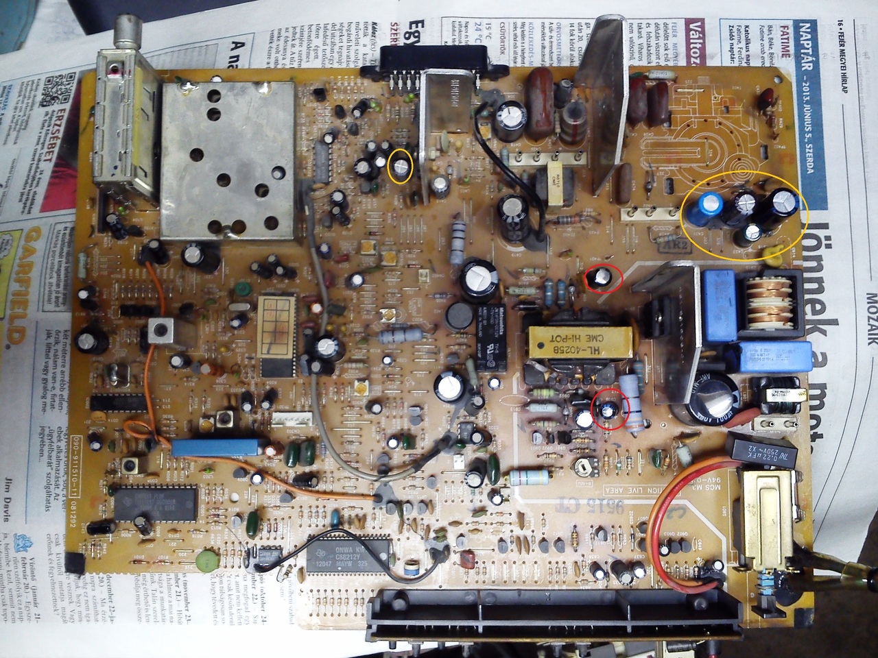

Van egy Schneider STV3680 névre hallgató tv. A gond az, hogy egy nap se kép se hang, csak halk búgás bentről. Bekapcsolásnál kattanás, kikapcsolásnál kattanás de semmi más reakció. Többszöri próbálkozás után pukkanás, füst 1 kondi. Kis idő múlva megint pukkanás, füst 2 kondi. Burkolat levétele után hibás kondikat cseréltem és még egy pár gyanúsat a sorkimenő mellett. A srovégtranyót is cseréltem mert zárlatos volt. Összeszerelés után szintén zenész megint csak ugyanaz a két kondi elpukkant. Szakik véleményét várom mi lehet a baj, merre induljak el a hiba keresésébe. Képet mellékelem pirossal karikázottak a (robbanós) kondik, sárgával jelöltek amiket cseréltem. Válaszokat előre is köszönöm.
Lehet, hogy megszaladt a tápegység és a túl nagy kimenőfeszültség miatt van ez a jelenség. A másik primer elkót is cseréld és mérd át az ellenállásokat is azon a részen. A hozzászólás módosítva: Dec 15, 2013
Szia! Köszi a gyors választ. Cserélem, mérek és majd jelzek a fejleményekről.
