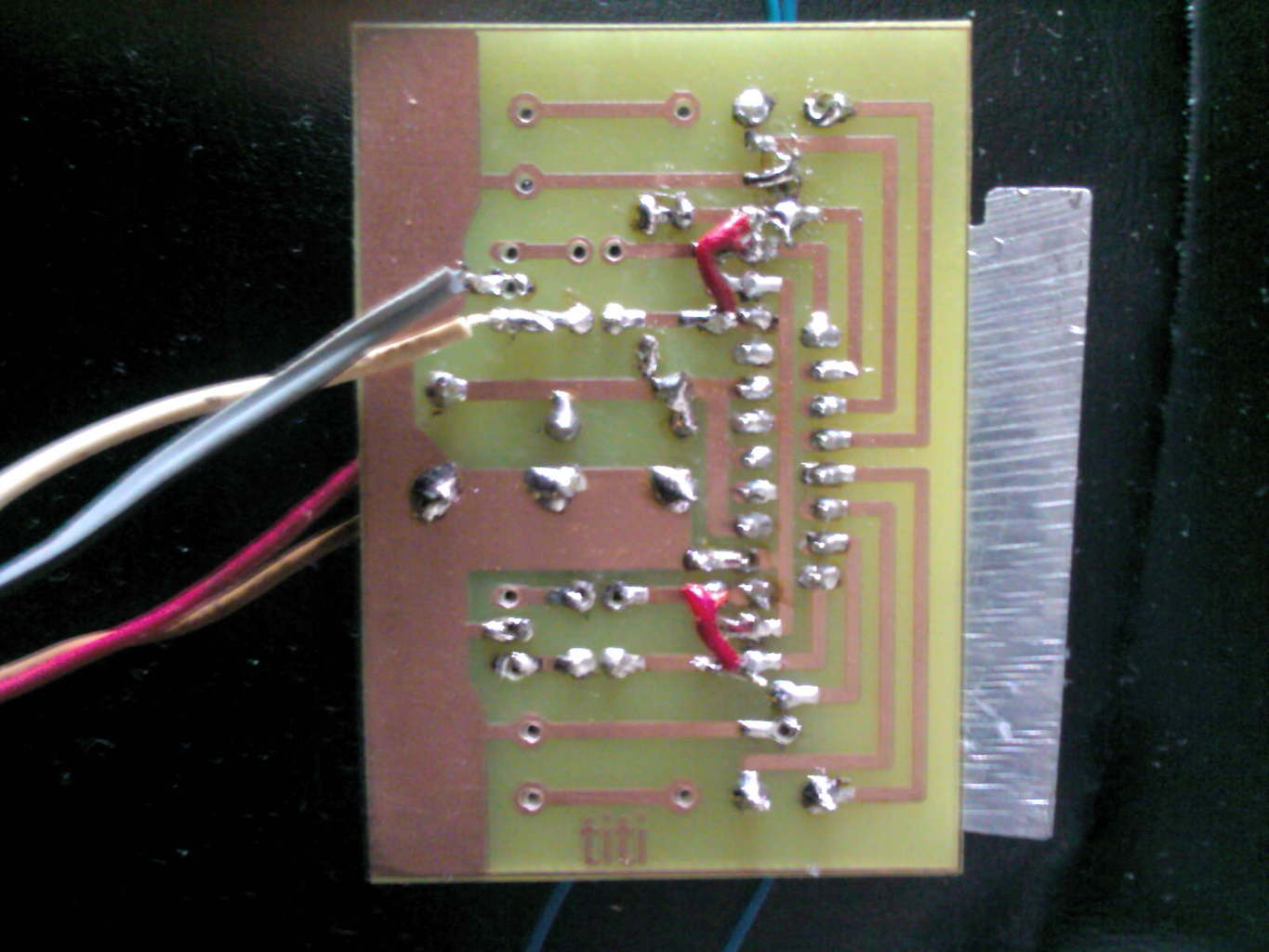

(#) Gold007 hozzászólása Dec 21, 2013 /
Sziasztok! Megépítettem az erősítőt egy kis módosítással, de nem akar működni. A módosítás annyi, hogy beleraktam egy hangerőszabályzó potit, emiatt a nyákot is kissé át kellett terveznem, de amúgy a titi által készített hidalt(stereo) nyákterv alapján csináltam. A hibajelenség: amikor bedugom a tápcsatlakozót(laptop tápot használok) akkor szikrázik egy kicsit, és egyáltalán nem szól. Viszont megmértem és az IC lábán megvan a tápfesz tökéletesen, de a 14-es(mute) lábon csak ~2,6V van. Pedig elvileg 8V fölött kéne hogy legyen.
Csatolok képet is róla:
(#) reloop válasza Gold007 hozzászólására (») Dec 21, 2013 /
Szia! A NYÁK a helyes rajzolat tükörképének néz ki
(#) Gold007 válasza reloop hozzászólására (») Dec 21, 2013 /
Neee! Nem hiszem el, tényleg. Elnéztem és a másik irányból számoltam az IC lábait... Kiváló, legalább tudom mi a baj Az IC tönkremehetett vajon?
Kis ügyesség árán be tudod tenni az IC-t a forrasztási oldalról, meglátod maradt-e benne élet. Korábban is volt már ilyen ebben a témában, a kimenetéle nem emlékszem, ha fontos olvass vissza.
