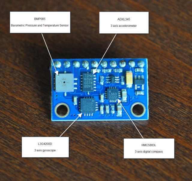

A NAK azt jelenti, hogy az I2C slave nem válaszol.
Igen sejtettem..

Szia, nem lehet, hogy talán más címe van vagy más sebességen kommunikál? Esetleg próbáld meg csak azt egyedül, addig a többit kapcsold le a vonalakról. Esetleg írj egy programot ami kigenerálja az összes lehetséges I2C címet, majd egyenként kiküldi néhány 10 vagy 100 ms-enként és az első válasz után rögtön megáll és megnézi, hogy melyik cím volt az, ezzel megtudod, hogy mi a címe, ehhez egy LCD-re is szükséged lesz, mert másképp nem tudod hogy mi történik a PIC-ben
![]() Tudom, hogy az adatlapban megadják a címet, de akkor is egy próbát megér... Annó én egy digitális giroszkóppal szívtam, a gyorsulásmérővel és a compass-al tudott kommunikálni, de a girót nem találta, majd mikor rátettem a szkóp szondát, hogy a szkópon is lássam mi történik akkor megtalálta, ha levettem a szondát akkor megint nem találta, így végül az SDA-GND és SCL-GND közé betettem egy-egy 470pF-os kondit és így már működött szonda nélkül is ![]()

Szia! A címek végigpróbálása jó ötlet, de még átnézem jobban az adatlapot, hátha elnéztem valamit.. Sajna nem tudom lecsatolni a vonalról az IC-t, mert az elég bonyolult lenne

Jó eséllyel a 12-es lába le van kötve földre, ezért próbáld ki az alternatív címet is: A6/A7 r/w. (ADXL345 doksi, 18. oldal)

Szia! Igazad volt, az alternatív címen elértem az IC-t! Köszönöm a segítséget!
