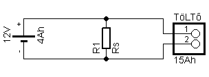

(#) cross51 hozzászólása Feb 22, 2014 /
A mellékelt képben kérnék segítséget, hogy van egy 4Ah zselés aksim de olyan töltőm van amivel 15-40 Ah-ig lehet aksit tölteni.
Kérdésem az lenne, hogy így egy sönt ellenállással kivitelezhető-e és ha igen, hogyan tudom kiszámolni?
(#) Gafly válasza cross51 hozzászólására (») Feb 22, 2014 /
Ugye a dolog lényege az lenne, hogy ne menjen a töltő feszültség a megengedett felé. Azt nem írtad, hogy milyen akkuról van szó, csak feltételezem hogy 12V-os (ebben az esetben 13.8V). Valamint a maximális áramot sem árt korlátozni (ezen két paraméterről, sem az akkumulátor sem a töltő vonatkozásávan nem hallottunk).
Lényeg: Szerintem ha a töltő üresjárási feszültsége nem haladja meg a 13.7..13.8 V-ot akkor nagy hibát nem követesz el. Egyéb esetben pedig több információ/odafigyelés kell....
(#) nedudgi válasza cross51 hozzászólására (») Feb 22, 2014 /
Sönt ellenállás nem jó. Áramkorlátozásra van szükség, amit egy soros ellenállással oldhatsz meg. Meg kell mérni a töltő feszültségét 400mA áramnál, abból ki lehet számítani az ellenállás értékét.
